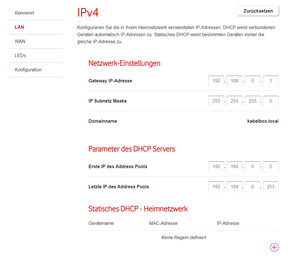

Hallo zusammen,
gibt es hier mittlerweile eine Lösung ? Es ist maximal nervig... ich hatte das Problem jetzt eben das dritte mal innterhalb von 4-5 Monaten! Vorallem geht dann zuhause erst mal garnichts weil alle Geräte static ip's haben. Mittlerweile weiss ich ja wo das Problem liegt, muss aber dann an meinem Rechner die static ip rausnehmen und auf automatic setzen, danach auf den Router connecten und alles wieder einstellen und dann läuft alles wieder 😕

Hi XS1CHT,
welche Firmware ist aktuell installiert?
Marco
Hi Marco,
Firmware-Version: 2.0.17-IMS-KDG
