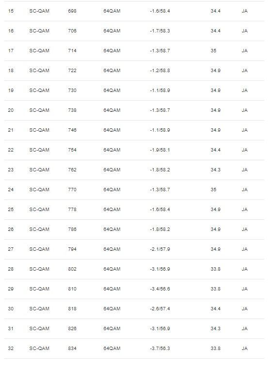

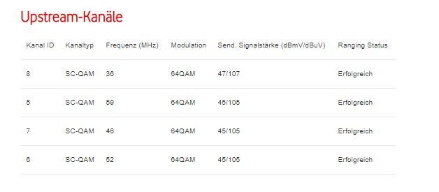

wegen der Reboots poste mal bitte die Signalpegel.
Gruß Robert
Hallo und vielen Dank für Deine Antwort.
Hoax heißt in dem Fall die Firewall blockiert etwas dass eigentlich keine Bedrohung ist?

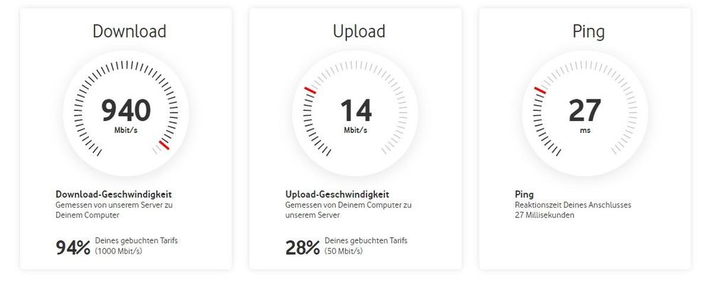

Hallo Claudia,
danke für Deine Nachfrage. Das Tauschgerät kam eben an und läuft seit wenigen Minuten. Laut erstem Speedtest ist der Upload noch immer bei unter 50% der gebuchten Leistung, der Download passt aber (Screen vom Speedtest im Anhang). Ob die Restarts weiterhin stattfinden kann ich nach der kurzen Betriebszeit noch nicht sagen. Allerdings fehlt mir in der Nutzeroberfläche des Tauschgerätes jetzt die Übesicht "Ereignisanzeige". Über diese konnte ich beim alten Gerät damals die oben aufgezählten Meldungen auslesen. Ich beobachte mal und geben Bescheid wie es in 24 Std. aussieht. Danke das ihr euch kümmert.
Mach dir keine hoffnung das Probleme kennen wir cable max kunden.__
Das einzige was hilft Wechsel zu dsl
Wenn das mit dem reduzierten Upload ein allgemein bekanntes Problem ist kann ich damit leben. Solange der Download im grünen Bereich ist und der Fehler nicht direkt bei mir oder vor meiner Haustür liegt kann ich das akzeptieren.
Der Austausch des Routers scheint für das ursprüngliche Problem jedoch geholfen zu haben. Wie oben erwähnt habe ich zwar kein Ereignisprotokoll mehr aber das Gerät läuft seit über 4 Tagen ohne Neustart und ich konnte im bisherigen Betrieb auch keine weiteren Probleme feststellen. In dem Sinne kann der Thread wegen mir auch geschlossen werden. Vielen Dank an alle die sich beteiligt und geholfen haben!
