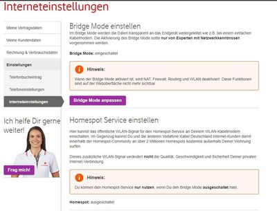

Hi,
anbei die Bestätigung für den Bridge-Mode mit einer VF Station:
Das nützt dir aber nichts, da dieser derzeit nur im Vodafone Kabel deutschland Gebiet zur Verfügung steht 😉

Hi,
wo auf der Vodafoneseite ist dieser Screenshot aufgenommen? Bei mir sieht das Vodafoneportal ganz anders aus. Der Screenshot ist doch von 1982 oder so 😛
Gruß
Daniel
Hi,
ja, der Screenshot ist etwas älter (Nov. 19) 😉
Außer, dass Julia vom linken Bereich in ein Ausklappmenü rechts verbannt wurde, hat sich aber am Aufbau nichts geändert 🙂
Bitte beachten, dass der Sceenshot aus dem Kundenportal von Vodafone Kabel Deutschland stammt. Vodafone West bz.w ex-Unitymedia hat noch ihr eigenes Kundenportal.
Grüße
GigaZuhause 250 Kabel mit Technicolor TC4400-EU/Arris TM3402B
