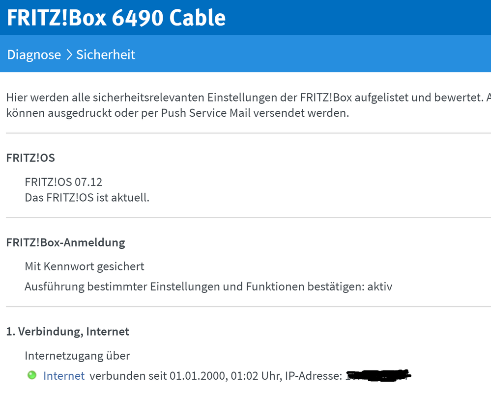

ich bin seit Jahren Vodafone Kabelkunde und nutze hierzu ebenfalls seit meine eigene Fritzbox 6490. Hat auch nie große Probleme gegeben, habe hier unter anderem auch Sipgate integriert.
Gestern Morgen war das Internet dann plötzlich weg, die Power / Cable Lampe blinkte nur noch. Auch ein Neustart sah nicht vielversprechend aus:

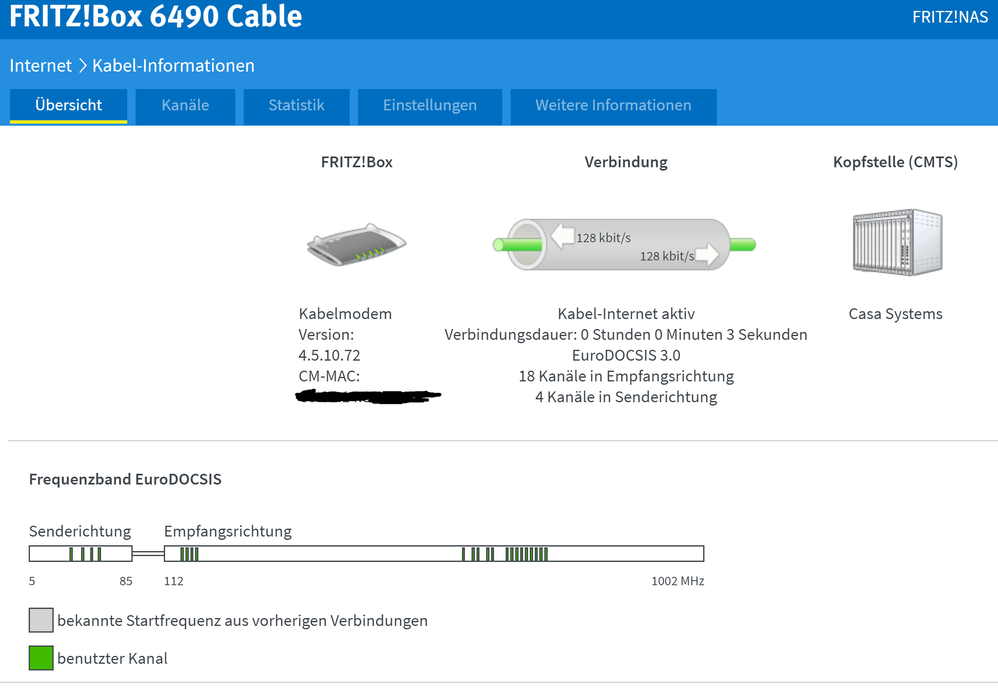

Ein Anruf bei Vodafone ergab, dass ich doch bitte die Vodafone Hardware nutzen möge. Hier erhielt ich (kurioserweise?) auch einen Connect und prinzipiell funktioniert auch soweit alles (Telefonie kann ich nicht testen, da ich nur FritzFons habe). Ich habe dann nochmal meine Fritzbox angebaut, diesmal scheint sie sich prinzipiell zu verbinden, allerdings nur mit 128kbit (statt 500MBit).
Eine IP bekommt sie ebenfalls, allerdings lässt sich keine Webseite aufrufen:
Kurios ist, dass selbst nach einem Neustart der Box die IP erhalten bleibt. Ich habe die Box auch mal stundenlang vom Strom genommen, das Ergebnis ist dasselbe. Wenn ich die VF Box anschließe scheint es wieder zu funktionieren. Ich stehe vor einem Rätsel, habe nicht den Eindruck dass die Fritzbox an sich defekt ist.
Hat jemand eine Idee?
Grüße

Da die Bilder entfernt worden hier nochmal anonyimisierter:
Ansicht vom Sonntagmorgen (gestern) vor Anruf bei VodafoneAnsicht vom Sonntagmorgen (gestern) vor Anruf bei Vodafone
Nach Anruf, Box bekommt Verbindung, allerdings nur 128kbit/sNach Anruf, Box bekommt Verbindung, allerdings nur 128kbit/sSelbst nach Neustart bleibt die IP Adresse erhaltenSelbst nach Neustart bleibt die IP Adresse erhalten

meine Box läuft wieder wie sie soll. Ich habe, wie hier vorgeschlagen, einmal die Konfiguration meiner Fritzbox gesichert und danach ein Werksreset durchgeführt. Im Anschluss wollte Vodafone für die Fritzbox meinen Aktivierungscode (warum eigentlich, die war doch ewig registriert? Liegt hierin ggf. das Problem?) und nach Eingabe desselbigen erhielt ich wieder die volle Bandbreite. Die Konfiguration habe ich mir gespart und die vorherige Sicherung wieder eingespielt. Dann noch FritzFons angeschlossen und schon lief wieder alles mit 550MBit downstream 🙂
Was die Ursache war ist mir weiterhin ein Rätsel, der Werksreset hat geholfen, vielen Dank für den Tipp!
