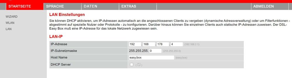

-Im Menü LAN-Einstellungen der EB eine neue IP geben und DHCP-Server deaktivieren.EasyBox.JPG
Eine freie IP außerhalb des Adressbereichs des DHCP-Servers der VF-Station wählen

Ich habe die Schritt nacheinander ausgeführt, aber sobald ich der EB ein Adresse über LAN geben will, kann ich die Benutzeroberfläche nicht mehr aufrufen.
Der DHCP Server liegt doch normalerweise bei 192.168.0.X und wird für die V-Station verwendet.
Ich habe für die EB 192.168.178.4 genommen und dann gab es keine Verbindungsmöglichkeit mehr....

- Wenn du die IP-Adresse deiner EB geändert und gespeichert hast, lässt sich die Oberfläche der EB nicht mehr einfach aufrufen, das ist normal. Die neue IP-Adresse wurde gespeichert, Programm abbrechen und die Einrichtung fortsetzen.
- Wenn deine V-Station die IP = 192.168.0.1 hat und der DHCP-Server der V-Station z.B. den Adressbereich 192.168.0.20 bis 192.168.0.200 verwendet (müsste auf der Oberfläche stehen), dann kannst du deiner EB z.B. die IP-Adresse 192.168.0.2 geben, wenn diese Adresse noch frei ist.
(EB mit IP = 192.168.178.4 funktioniert nicht weil das keine IP aus dem Netzwerk deiner V-Station ist.
