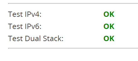

Hallo liebe Community, ich habe Vodafone angerufen wegen Pppoe Usere Name und Passwort haben. Sie wissen nicht was pppoe ist und auf welchem Grund brauche ich sowas. Probleme ist dass ich Störung habe bei Online spielen. Ich habe 100 mega Cable Internet. Online sürfen ist es kein Problem aber beim zocken lohnt sich es nicht. Auf diesem Grund wollte ich von Nat 2 umsteigen in Nat 1 in meinem Playstation 4 und da braucht man eine Pppoe Einstellung. Deswegen habe ich Vodafone angerufen. Sie haben mir eine Ipv4 aktivieren (kostenlos) um zu besser Online spielen. Da habe ich gefragt was habe ich vor gehabt, eine ipv6 vielleicht. Die Antwort war ich habe garnix gehabt. Kann so was sein? Konnte ich Internet benutzen ohne eine Ip Adresse? Ist es das möglich? Ich habe immer eine Ipv4 Adresse auf meinem Pc gelesen. Also, ich habe schon gehabt. Wer kann mir darüber was sagen? Lg.

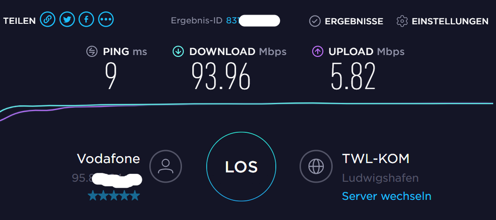

Hey ottorator,
ich habe nur ein Problem mit dem Spiel "Pro Evolution Soccer". Wenn ich die Taste zum Schießen drücke, kommt nur sehr verspätet die Spielerreaktion. Wenn beispielsweise das Spiel online hängt, dann läuft es nach dem kurzen Stocken plötzlich mit überhöhter Geschwindigkeit und dabei passieren die skurrilsten Dinge. . Also das Spiel laggt vom Netzwerk aus, ohne das es rechts oben eine langsame Verbindung anzeigt.
Es gibt keine Fehlermeldungen von der PlayStation oder vom Spiel aus. Die PlayStation ist per LAN-Kabel angeschlossen.
Ja, ich habe die PlayStation bereits bei einem anderem Anschluss getestet und es funktioniert einwandfrei.
Meiner Meinung nach, ist es mit dem Dual Stack nun besser geworden, aber trotzdem nicht so wie es sein sollte, deswegen denke ich, liegt es an der Verbindung.
Ich hänge mal ein Bild von einem Speedtest an.
Beim Surfen oder Video schauen, habe ich keine Probleme, ausschließlich beim Online spielen.

Ja, das klingt echt Rätselhaft.
Ich grübele nun schon seit 20 Minuten und frage mich was diesen Effekt verursachen könnte.
Du hast es an einem anderen Anschluss getestet und es gab keine Probleme, OK! Also liegt wirklich die Vermutung nahe, dass es was mit deinem Anschluss zu tun hat. Ich kenne mich mit der PS und deren Netz nicht aus, aber ich kenne den Effekt den du beschreibst. Ich habe früher Counterstrike und Quake gezockt und dieses "Hängenbleiben" und das anschließende "fast-forward" Verhalten kenne ich aus Situationen in denen ein Mitbewohner z.B. sehr viel runtergeladen hat und die Leitung voll ausgelastet war. Wenn es aber nun nicht an deinem Anschluss liegt, weil bei dir in dem Moment keiner mit voller Geschwindkeit hoch- oder runterlädt, dann bleibt als Möglichkeit ja nur noch der IPv4 NAT-Router von Vodafone (wenn im PS-Netz alles nur über IPv4 läuft) oder der Gameserver (wie auch immer das im PS Netz gehandlet wird).
Tritt das Problem denn sporadisch, vielleicht zu gewissen Zeiten, oder doch eher konstant auf? Gab es das Problem in der Art auch bei Bekannten?
