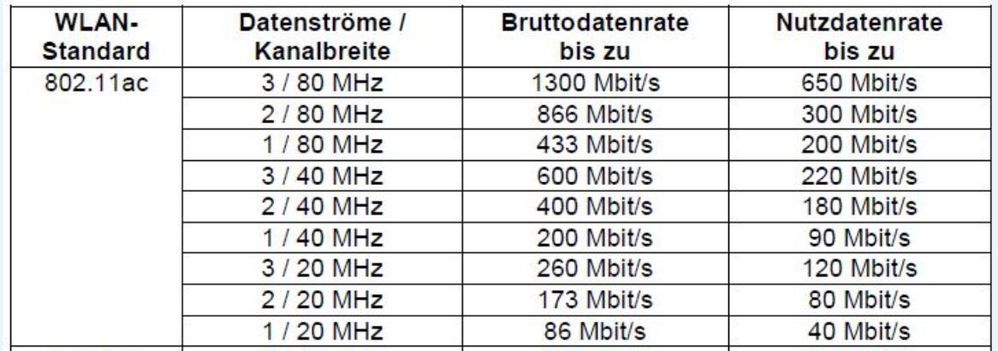

Tabelle zur Veranschaulichung:
Nutzdatenraten, die mit WLAN 5 GHz theoretisch möglich sind (Bruttodatenraten müssen WLAN-Gerät und Router können). Wieviele Antennen und welche Kanalbreite nutzt deine WLAN-Hardware  im Gerät?WLAN_5GHz.JPG

Sind halt Standardrouter. Was verwendest du den beim WLAN? 2,4 oder 5 Ghz. Bei 2,4 wird da nicht viel mehr gehen.
Gruß Kurt
0x80
Ich verwende 5GHz
Gut dann kommt es natürlich auch auf dein verwendetes Gerät an, was das WLAN mäßig kann. An 1000k wirst du da nicht annähernd herankommen.
Gruß Kurt

@0x80  schrieb:
Hi,
ist es normal, dass ich mit WLAN höchstens 300k kriege und mit LAN 900k ? Ich bin direkt neben meinem Router, mir wurde angeboten den Router austauschen zu lassen, macht es sinn, oder sind die alle dreck?

0x80
hat nur 300mbps maximum oder so beim laptop, aber bei einem iphone XR sollten viel mehr ankommen und bei meinem redmi note 9 komm ich nie weiter als 300k (xiaomi ist china und als ob die kein gigabit wlankarte drin haben)...
Hi,
das Redmi Note 9 hat 2x2 MU-Mimo. 300 Mbit/s sind somit ein ganz guter Wert. Mehr Bandbreite gibt es nur mit mehr Antennen, welche aber im Smartphonebereich sehr selten sind. Auch das iPhone hat nur 2x2 MIMO.
Grüße
