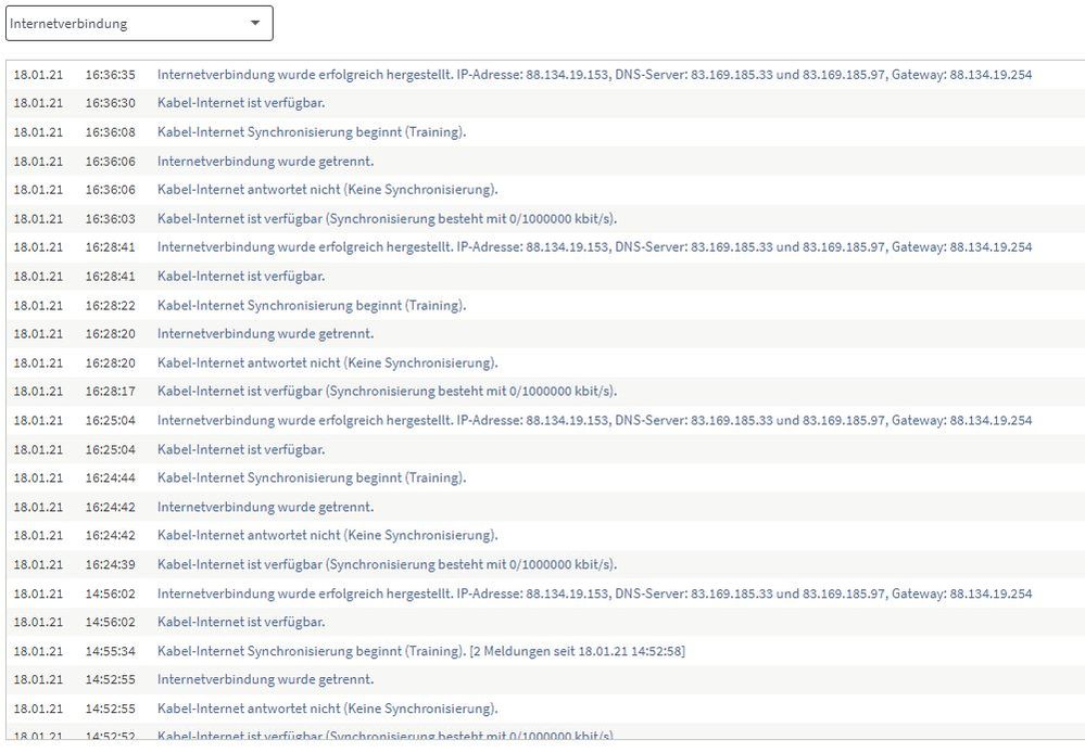

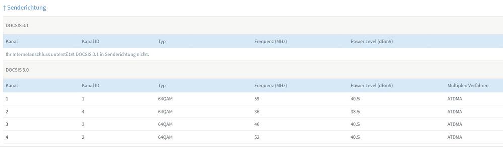

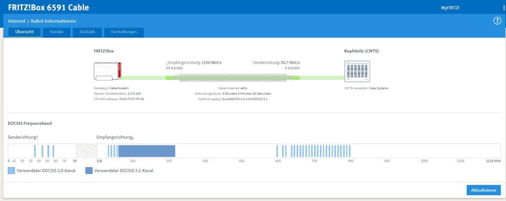

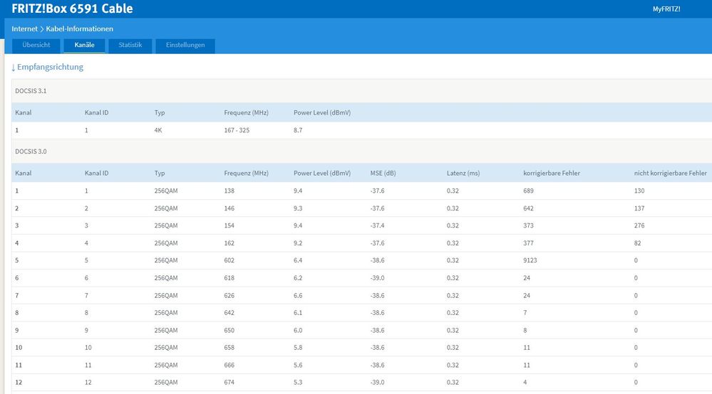

Hallo, da bin ich wieder.
Es ist leider so, dass seit ich die 6591 direkt dran hängen habe es immer wieder Verbindungsabbrüche gibt. Siehe Screenshots im Anhang inkl FritzBox Logs. So ist produktives Home Office nicht möglich.
Entweder reagiert die FB sensibler auf die Leitungswerte oder Vodafone hat hier insgesamt ein Problem aktuell???
Nunja ich werde wohl die FB wieder abklemmen müssen und das VF Model wieder anschließen.
