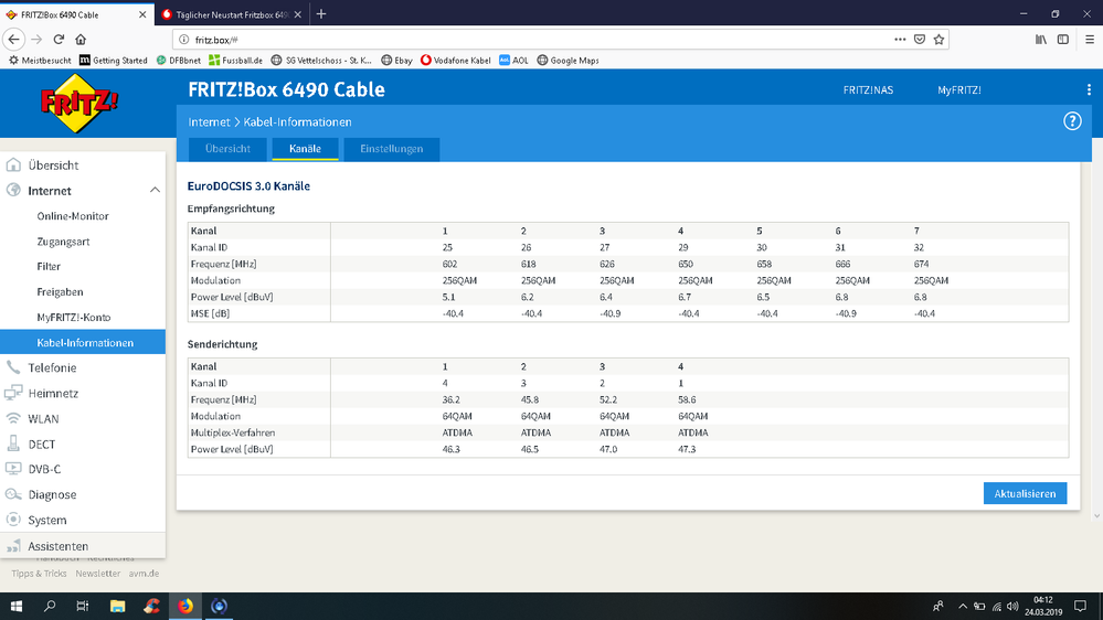

Poste mal ein Screenshot der Signalpegel deiner Box. Diese Findest du unter Internet - Kabel Informationen - Kanäle.

Bitte NICHT von einem Mobilgerät aus - weil hier der größte Teil der Informationen aufgrund des zu kleinen Bildschirms abgeschnitten wird.
Das wusste ich nicht Sorry. Hier noch einmal
