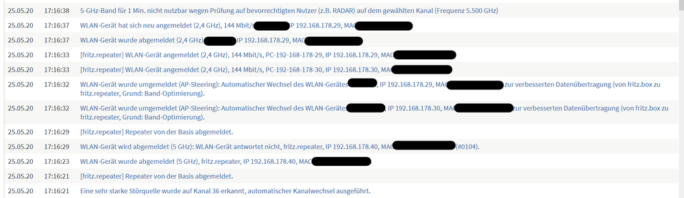

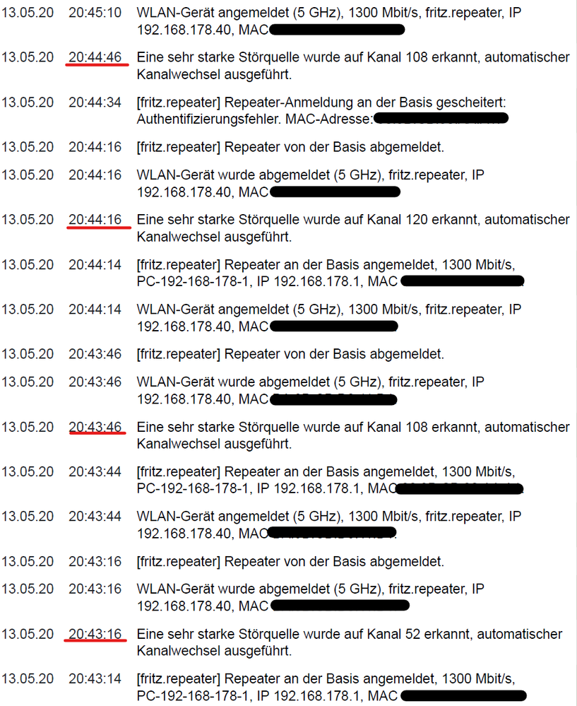

Hallo zusammen,
zu Zeiten der FW 7.03 hatte ich öfters das Problem, dass die FRITZ!Box 6591aufgrund von "starken Störquellen" irgendwann anfing wie wild durch die 5-GHz-Kanäle zu wechseln bis zu dem Punkt, dass laut Log eine bevorrechtigte Nutzung gemeldet und das 5-GHz-Band für 5 Minuten komplett abgeschaltet wurde. Dies führt natürlich unweigerlich zum kurzzeitigen Abbruch der Verbindung, wenn die Endgeräte von 5 GHz auf 2,4 GHz wechseln müssen - sehr nervig bei Streams, Gaming und Telefonie über Wi-Fi.
Von dem AVM-Support wurde mir damals geraten, auf die neuste Firmware zu wechseln (lustig mit einer Mietbox, ich weiß!). Nach Monaten Wartens auf die neue Firmware lief der Router ein paar Wochen ganz akzeptabel, jetzt habe ich jedoch ein ganz neues Problem: Alle 30 Sekunden wechselt die FRITZ!Box aufgrund einer Störquelle den Kanal. Das 5 GHz-Band ist dadurch effektiv überhaupt nicht mehr nutzbar, da die Endgeräte nur noch damit beschäftigt sind, die Verbindung ab- und wieder aufzubauen.
Der Router steht so frei wie möglich und auch unzählige Neustarts habe ich schon durch. Das Problem ist so persistent, dass mir nichts anderes übrig blieb, als das 5-GHz-Band komplett zu deaktivieren. Damit kann ich vom Gigabit-Anschluss effektiv pro Gerät vielleicht 20 bis 50 MBit/s nutzen.
Ich sehe gerade, hier besteht eventuell das gleiche Problem. Genauso wie der Ersteller des anderen Threads setze auch ich einen Repeater ein, in meinem Fall den FRITZ!WLAN Repeater 1750E.

Hi Robert!
DFS ist mir ein Begriff. Es geht ja auch nicht darum, dass die FB den Kanal wechselt, sondern wie sie es tut: Sobald 5 GHz an ist, wechselt sie alle 30 Sekunden bis ich das Band wieder ausschalte. Dass bei eventuellen Störungen ausgewichen werden soll, ist selbstverständlich, deswegen ist das "festpinnen" auf einen Bereich vermutlich eben nur ein Workaround aber nicht die Lösung des Problems. Ich glaube viel mehr, dass hier was gehörig kaputt ist - entweder die Software oder die Hardware.
Ich probiere es jetzt dennoch mal mit einem festen Kanal.
Das Problem ist, dass die FRITZ!Box den Kanal nicht beibehält. Ich erinnere mich gerade, dass ich schon einmal einen festen Kanal ausprobiert hatte und dieser dennoch gewechselt wird. Beim Googlen bin ich dabei auf einen Artikel gestoßen (in der FAQ von AVM), dass der fest eingestellte Kanal eher als Empfehlung angesehen wird.
wenn die Wechsel nicht vom DFS verusacht werden, was bei Kanal 36 auch gar nicht sein kann, dann würde ich mal vermuten es gibt da irgendeine andere Störquelle.
Wenn das auch komplett auszuschließen ist hat die Box wohl einen Defekt.
Gruß Robert

Hallo Robert,
ich wüsste ehrlich gesagt nicht, was im 5-GHz-Band in der Wohnung rumfunken könnte. Das DECT-Telefon, das in der Nähe steht, nutzt das 2,4 GHz-Band und das geht eigentlich so weit.
Da ich von Anfang an Probleme mit den Kanalwechseln hatte, mittlerweile das Problem Dauerzustand ist und eintritt, sobald man 5 GHz aktiviert, denke ich auch, dass die Box einen weg hat.
Könnte sich hierzu noch einmal einer der Moderatoren melden bzw. einen Tausch des Gerätes anstoßen?
