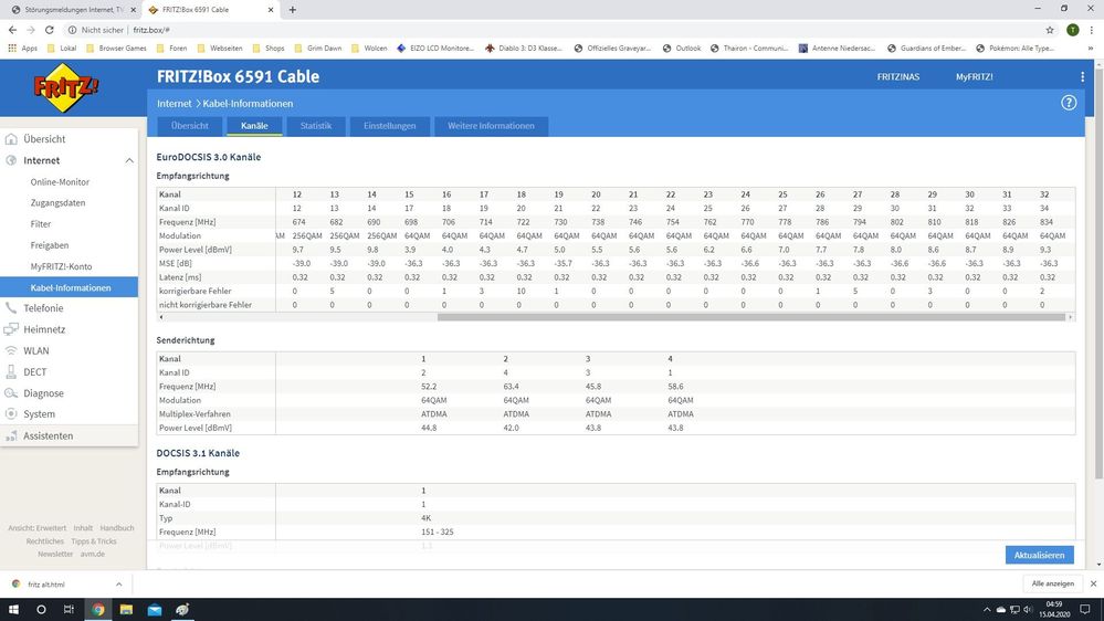

seit Anfang April gibt es hier 1000MBit/s mit Docsis 3.1. Soweit so gut jedoch seit Docsis 3.1 hier im Netz Verfügbar ist sind meine Anschluss Werte komisch geworden.
irgendwie kommen mir die Werte ab Kanal 15 komisch vor!? Oder ist das vollkommen normal so?
In diesem Thread sind meine alten Werte wie es vor dem Docsis 3.1 Aufschalten war! ich kann bisher keinerlei Negativen Effekte auf der Leitung feststellen, allerdings habe ich halt gelesen das im Downstream eigentlich kein 64QAM vorkommen sollte? Die Frage ist halt sollte ich ein Störungsticket aufmachen oder alles im Grünen Bereich?
Nachtrag: Achso eventuell noch wichtig, die Kopfstation wird von meiner 6591 als "Unbekannt" angezeigt.
Gruß Thairo

64QAM ab den höheren Frequenzen 698 ist bei Vodafone normal.
Die Kopfstation ist bei dir unbekannt, da es sich bei dir um eine Virtuelle CMTS, alias Remote PHY, alias GIGAHFC, alias virtuelle Segmentierung handelt.
Also die neuste Ausbaustufe

@Libelle78  hat ja schon geschrieben das die Modulation in Ordnung ist. Seit der Umstellung auf DOCSIS 3.1 werden bei dir die Kanäle 170 - 329 für diesen Downstreambündel genutzt und die EuroDOCSIS 3.0 Kanäle müssen in den Bereich Oberhalb von 602 MHz ausweichen. Da ist es dann so das ab 698 MHz nur noch eine Modulation von 64 QAM zur Verfügung steht.

Der Docsis 3.1 Kanal wird schon ab 151 gebündelt.
Der Ausbaustand ist noch neuer als der von @Argantho gezeigt.
Auch die upstream sind leicht anders

Vielen Dank für die Antworten, dann ist ja alles gut! Hatte schon Angst das sich da nun irgendwie eine Störung eingeschlichen hat, weil die Werte plötzlich so extrem anders waren, vor allem der MSE und die Modulation. 🙂
Dann kann ich nun das schnelle Internet wenigstens beruhigt geniessen.

Ja, solange du keine Störungen hast und deine Internetverbindung stabil ist brauchst du dir bei den Werten keine Sorgen zu machen. Auch die MSE Werte sind in Ordnung, solange die Werte bei 64QAM oberhalb von 26,1 und bei 256QAM oberhalb von 32,1 liegen ist das alles im grünen Bereich.
