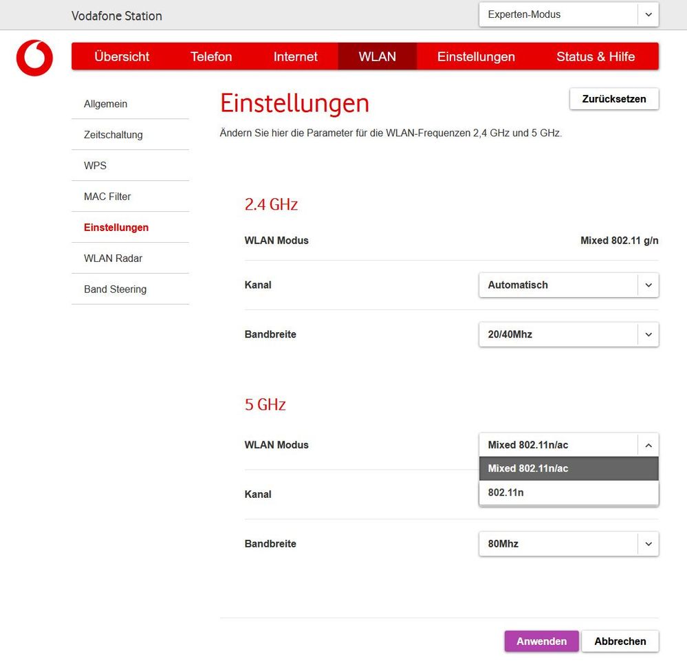

Jana478
Administrator:in
Administrator:in
Hallo Volantis,
Du kannst im Expertenmodus , Du warst schon richtig, das Band Steering ausschalten. Dann kannst Du jeweils testen, nur 2,4 und nur 5.0 zu nutzen.
Jana
