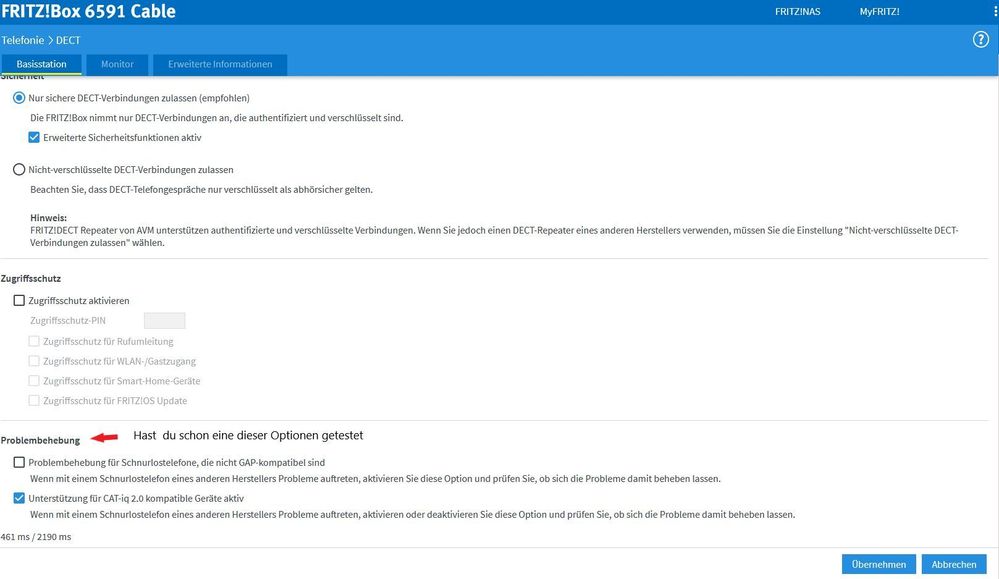

Hallo @FryHansen,
hast du schon eine dieser Einstellungen in der DECT-Basis getestet:

Das hätte ich auch vorgeschlagen.
BTW: Ich hatte bis vor kurzem schon immer ein Gigaset an die FB eingebunden. Aber da ich kurzlich ein ausrangiertes Fritzphone geschenkt bekommen habe und das Gigaset nun weiter verschenkt habe, habe ich das an meiner neuen 6591 nicht testen können. Aber das Gigaset lief an der 6360 und 6490 störungsfrei.
Wenn ich mich recht erinnere, klappt der Eco-Modus der FB nur mit Fritzphone. Ist auch nur ein Fremdtelefon dazwischen, klappt das nicht nicht mehr. Mit einer der Gründe warum ich das Gigaset nun ausgetauscht habe.
