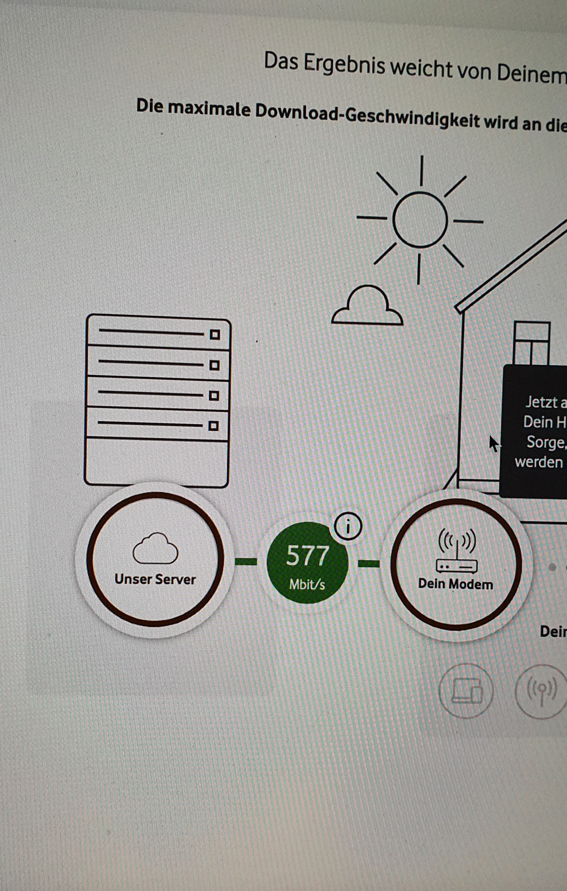

Ist seit gestern durchgängig so.... Und die 575 Mbits kommen ja in der Leitung und der Box an - nur gehen dann nicht an die Endgeräte raus...
Na, ob die an der Box ankommen ist immer so eine Sache. Das, was dir in der Fritzbox angezeigt wird, ist nur der Wert was deine Box und die Kopfstation ausgehandelt haben, was Max. laut deinen Tarif möglich wäre.
Gruß Kurt
@Kurtler der Vodafone Speedtest sagt das ja auch... Siehe Screenshot
