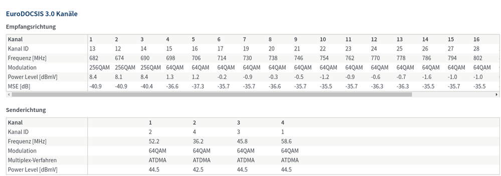

ich habe bei meiner Fritzbox folgende Werte.
Leider fehlt mir die möglichkeit einzumschätzen ob die Werte ok sind oder nicht.
In einem anderen Forum habe ich ein Tabelle aus dem Jahr 2018 gefunden in denen grob drin steht
64QAM 48-72 dBmV OK
256QAM 54-80 dBmV OK
Stimmen die Werte noch?
Gibts eine Übersicht von Vodafone?
Wo?

eine Seite mit den Signalwerten findest Du hier. Eine Zusammenfassung ist auch auf der Seite als PDF-Datei verlinkt. Von den Kanälen die in Deinem Bild zu sehen sollte alles stimmen. Auch die MSE Werte sind in Ordnung.
