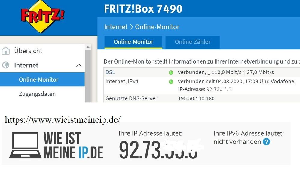

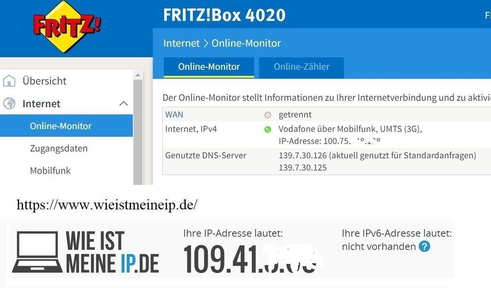

Habe selbst keinen Kabel-Anschluss sondern Internet über DSL mit FB 7490 und über einen UMTS-Stick mit FB 4020. Über UMTS habe ich keine öffentliche IPv4 weil die IPv4, die im Router eingetragen ist verschieden ist von der IP, die ich über den Aufruf von https://www.wieistmeineip.de/ erhalte.

Wenn das die IPv4 aus deinem Router ist und bei Aufruf von
die gleiche IPv4 angezeigt wird,  dann hast du eine öffentliche IPv4 und Port Forwarding sollte funktionieren.
