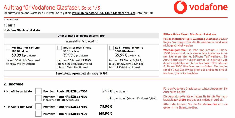

Sie sind schon weiter als bei uns d.h. in der Vorvermarktungsphase. Ich habe mal eine Adresse prüfen lassen und mir den Vertrag heruntergeladen dort herinnen wird davon "gesprochen" das man einen Router für den Anschluss benötigt. Ist dieser jetzt zwingend oder lasse ich das Feld einfach frei und werde am Freischalttag vieleicht nicht angeschlossen da kein Router vorhanden. Und verstößt das nicht gegen die freie Routerwahl. (siehe Foto)Zwangsrouter.JPG
Hier wird einem ja gar nicht die Wahl gelassen wenn man einen eigenen Router benutzen will.

Ich denke, die Formulierung von VF würde vor einem Gericht auch kein Bestand haben. Siehe das Urteil, was die Verbraucherzentrale gegen 1&1 erwirkt hat. Solltest du drauf angesprochen werden, warum du keine Hardware erwerben / mieten möchtest. Verweist du einfach auf die Routerfreiheit und das du deine eigene Hardware einsetzen möchtest. Solltest du Probleme bekommen, würde ich das Urteil zur Hilfe nehmen oder alternativ über die Verbraucherzentrale Beschwerde einlegen.
Kreuz doch einfach bei der Hardware nichts an. Wo steht, dass du dort etwas ankreuzen musst?
Davon abgesehen: Ja, du brauchst einen Router, wenn du mehr als ein Endgerät hinter dem ONT betreiben willst - weil der ONT hier offensichtlich nur als reines Modem fungiert und VF halt nur genau eine IP-Adresse pro Anschluß bereitstellt.
Das ist mir schon klar, da sollte ja auch die Pfsense als Router fungieren die kann ja PPPoE.
Im InfoDok 120 ist das aber so blöd formuliert Absatz 6.2 Voraussetzungen für die Leistungserbringung auf Kundenseite als ob man den Router von Vodafone zwingend für den installationstermin benötigt.
