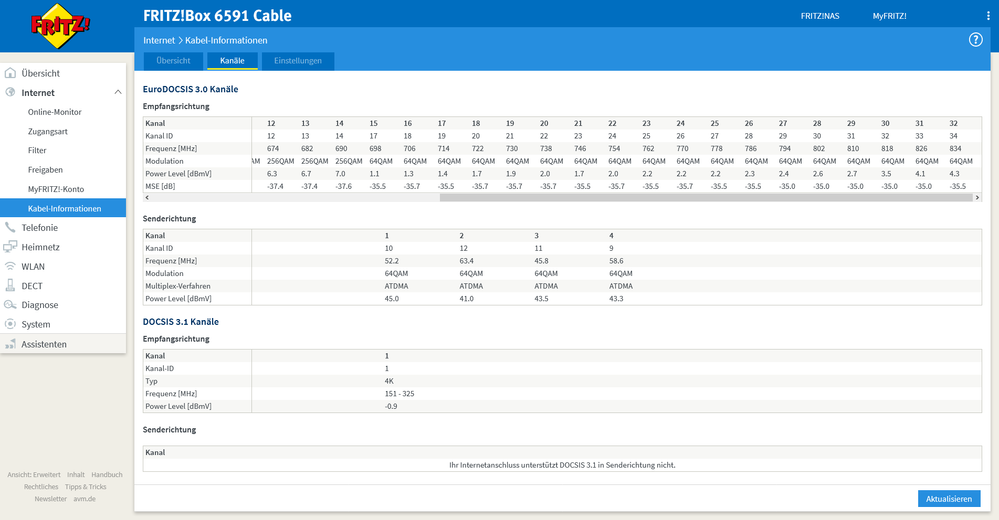

Hallo zusammen,
ich habe seit gestern Mittag auf den DOCSIS 3.1 Kanälen einen geringen Power-Level, der m.M.n schon außerhalb der Toleranz ist. Als ich gestern früh in freudiger Erwartung geschaut habe, ob meine 6591 Mietbox endlich ihre FW 7.21 bekommen hat, lag der Wert mit -0.8 noch im grünen Bereich. Nun liegt er bei -4,9 und die Firmware ist immer noch die alte.Frustrierte Smiley
Das Koaxkabel ist zwar fast neu, ich habe es trotzdem versuchsweise getauscht, hat aber nichts gebracht. Die Pegel haben sich in letzter Zeit öfter mal etwas geschwankt, jedoch immer im Toleranzbereich.
Lt. VF- Portal ist keine Störung in meiner Umgebung bekannt, aber das will ja auch nicht viel heißen. Irgendwelche Geschwindigkeitseinbußen konnte ich bisher nicht feststellen, deswegen kann ich damit noch ganz gut leben.
Vielleicht kann trotzdem ein Mod sich der Sache annehmen, ob das ein generelles Problem in meiner Nähe ist und andere Modems ebenfalls betroffen sind oder ob etwas an meinem Anschluss nicht in Ordnung ist. Kann ja sein, dass der Verstärker neu eingepegelt werden muss oder dass er vielleicht einen Treffer hat?!

Ja was soll ich sagen? Heute morgen ist wieder alles in Ordnung, keine Ahnung woran das nun gelegen hat?!
Das Anschlusskabel, mit dem ich getestet habe, ist das Originalkabel vom KD-Techniker, der den Anschluss mal installiert hat. Vor ein paar Wochen habe ich mir im Internet ein neues Kabel zugelegt, welches eigentlich nur 1m länger als das alte ist. Durch den neuen Standort der Box hat sich sich die Verbindungsgeschwindigkeit im WLAN zu den Repeatern erheblich verbessert.
Da jedoch gestern Abend die Bildqualität der dritten Programme in HD unterirdisch war und diese heute auch wieder okay sind, tippe ich eher auf ein Problem von draußen.
Wie gesagt, es ist erstmal wieder alles okay, ich werde die Sache weiter im Auge behalten.
Falls du trotzdem nochmal nachschauen möchtest habe ich die eine PN mit meinen Daten gesendet.
...hier noch die aktuellen Pegel!

danke nochmal fürs Nachschauen.
Ich konnte seitdem keine weiteren großartigen Pegelschwankungen feststellen. Gerne kann dann hier zu gemacht werden.
