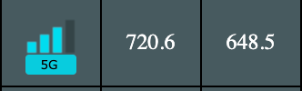

Nachfolgend ein kleiner Ausschnitt, der die Verbindung von meinem MacBook (mit WiFi 6 Standard und 5GHz) zeigt. Die beiden Werte dahinter sind die Tx und Rx Werte.

warum soll das im WLAN nicht funktionieren? Mit entsprechenden Geräten muss ich doch aber wenigstens in die Nähe kommen können. Mein MacBook ist doch mit 600-800Mbit mit dem Router verbunden. Nur bekomme ich die Leistung nicht aus dem Modem.

Im WLAN hängt es zunächst mal davon ab, welche Bruttoraten DEIN Router kann.
Bei z.B. 1733 Brutto wärst du theoretisch mit geeigneten Clients mit WIFI6 bei max 850 Netto.
Das ist ja auch das, was du anscheinend mit deinem MAC erreichst.
