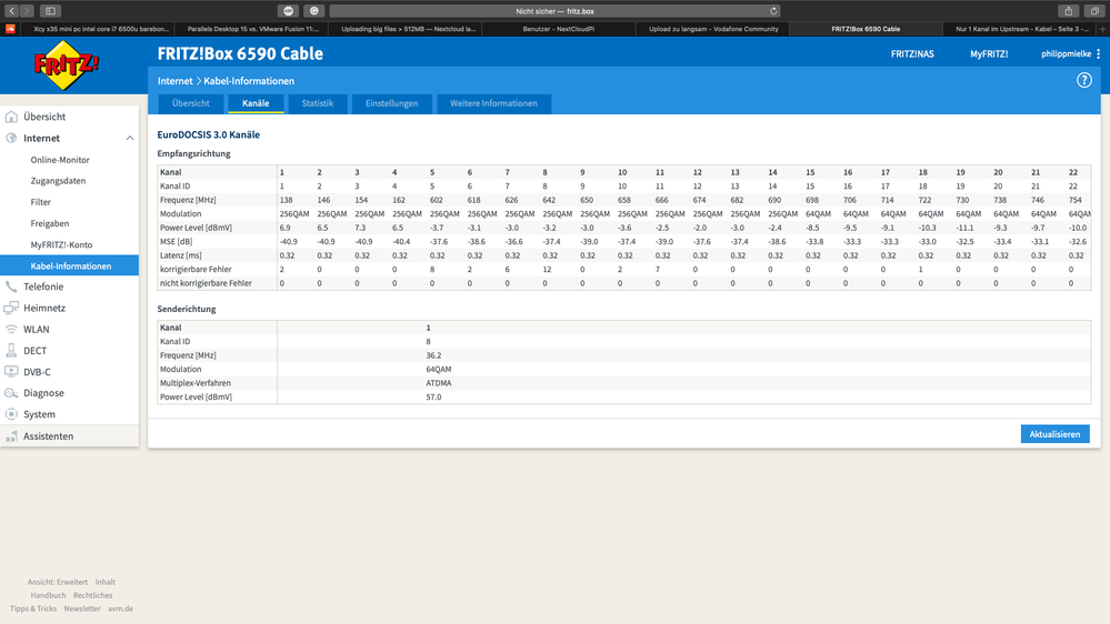

leider musste ich festellen, dass meine eigene Fritzbox 6590 nur 1 Kanal für den Upstream verbindet. Das Ganze ist mir aufgefallen, da ich permanent nur um die 15 Mbit im Upstream erreiche, obwohl 50 gebucht sind. In der Vergangenheit gab es schon einmal ein Problem mit einem Kabelbruch im Hausanschluss, weshalb der Anschluss vom Nachbarhaus durchgeschleift wurde, da dort mittlerweile ein Wettbewerber angeschlossen ist.
Kabel rausziehen und wieder einstecken hat auch keine Besserung gebracht. Ich hoffe auf eine konstruktive Lösung, da ich für die Uni auf ein funktionierendes Netzwerk angewiesen bin und nicht tagelang das Mietgerät angeschlossen lassen kann, bis die Techniker die Leitung überprüft haben.

ich hab mir Deinen Anschluss angesehen. Mit dem Leihgerät hast Du zwar 4 Upstreams, aber alle total übersteuert.
Ich habe den Techniker beauftragt. Die Kollegen werden sich aber wahrscheinlich erst Montag bei Dir für eine Terminvereinbarung melden. Übers Wochenende kannst Du also Deinen Router wieder anschließen. Ich empfehle aber, Montag wieder zu wechseln, bis der Techniker da war. Meist haben die Kollegen sehr kurzfristig, oft schon am selben Tag, freie Termine.

Das nur 1 US Kanal vorhanden ist, liegt daran, dass der dBmV Wert von 57 zu hoch, darum fehlen die anderen 3.
Da muss ein Techniker vorbeikommen, der das wieder einpegelt. Dazu musst du aber dein Leihgerät anschließen, damit VF das vorab durchmessen kann.
Viele Grüße, Manu

Hi,
der Techniker muss/sollte die Pegelwerte am Enstörungstag auslesen können. Dies ist mit einem eigenen Kabelendgerät nicht möglich. Der Bridge-Mode kann genutzt werden.
Grüße
