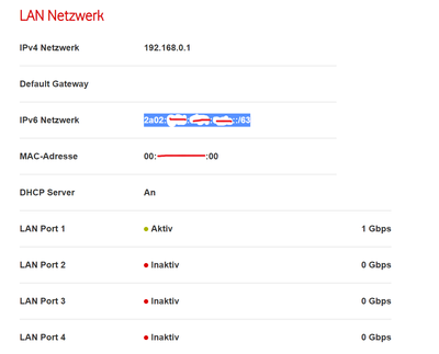

Habe vor 2 Wochen mein Kabel Vodafone Internet Vertrag von 100 auf 400 Mbps erweitert. Dabei habe ich auch den neuen Vodafone Kabel Router bekommen.
Mein eigener Router, Asus RT-AC88U, ist angeschlossen. Früher war das so eingestellt das es in Bridge Modus war. Also hatte ich nur eine IPv4 Adresse. Nun aber sehe ich das sich das geändert hat. Wenn ich mir die Einstellungen des neuen Kabel Routers anschaue sehe ich jetzt IPv6 Adresse
Verstehe ich richtig, ich könnte jetzt meinen Asus Router so einstellen das es IPv6 Adressen benutzt ? Weil früher ging das nicht mit den alten Vodafone Kabel Modem.
Hier die Bildschirm Fotos von neuen Vodafone Kabel Router Status Informationen:
Internet InformationenInternet InformationenLAN InformationenLAN InformationenIPV6 LAN InformatinenIPV6 LAN Informatinen

Hi,
meines Wissens unterstützen die Standard Kabelrouter kein Präfix-Delegation, sodass ein dahinter angeschlossener Router kein Router Advertisment erhält.
Aktuell ist bei dir auch der Bridge-Mode nicht aktiviert, deshalb hast du am Providergerät noch eine IPv6 Adresse. Sobald du diesen aktivierst, gibt es nur noch IPv4-only.

Also dann habe ich doch IPv6. In Nächste Schritt werde ich versuchen das an meinen Asus Router einzustellen.

Ja der Bridge-Mode ist nicht aktiviert bei mir. Brauche ich überhaupt den Bridge Modus Aktivieren ? Der Router bei mir funktioniert obwohl der Bridge Modus ausgeschaltet ist.

Hi,
bei aktivem Bridge-Mode verhält sich der Kabelrouter wie ein Modem und dein eigener Asus Router erhält dann eine öffentliche IPv4 Adresse, kein IPv6 Präfix. Dieses gibt es im Bridge-Mode nur in den Internet Business Verträgen von VF KD.
Ob den Bridge-Mode benötigst, hängt davon ab, was du mit deinem Asus Router (Zugriff vom Internet auf dein Heimnetzwerk, Portfreigaben, VPN usw.) nutzen möchtest 🙂
