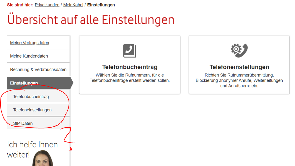

Ahab
Digitalisierer
Digitalisierer
Ich denke dort wo du meinst, finde ich den Button bei mir nicht!?
