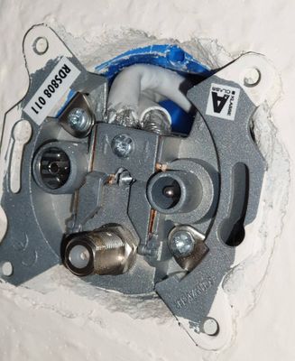

Hallo Menne, hier sind die zwei Buchsen. Die "neue" zugemalerte war ein Krampf, weil ich da an der Stelle derzeit nur wenig Platz habe. Reicht das so oder muss ich noch mehr abschrauben?? Vielen Dank für deine Hilfe!!!
20200412_194734.jpgdiese soll gewechselt werdendiese soll gewechselt werden

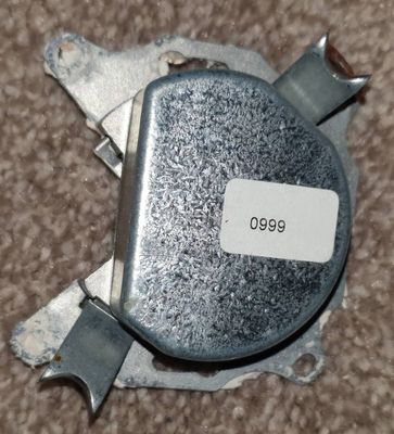

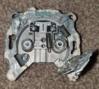

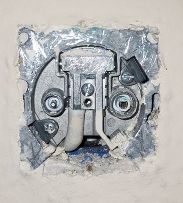

Ich habe die Dose mal abgemacht...
67ded2a2-f9fc-4632-b199-63479601285e.jpg1e9efb3f-9262-4a87-b69a-463ea490bb87.jpgf14280d2-06bf-4a5e-be51-245104c4eb0e.jpg3cdede51-8666-4a06-9887-ad2e40d1ae69.jpg
Mir fällt gerade auf, dass an der ersten Dose mit dem Internetanschluss zwei(?!) dicke Kabel in die Dose zu gehen scheinen...? Richtig? Weil wenn das stimmt, dann dürfte mein Vorhaben gar nicht klappen, denn in der ausgebauten Dose befindet sich ja nur eine Leitung in der Wand. Stehe gerade auf dem Schlauch.
@docsister3: Ich häng mich mal rein, hoffe @Menne99 wirds mir verzeihen.
Das da nur ein Kabel rein geht , an der anderen Dose 2 Kabel dran sind, ist nicht das Problem.
Die Schwaiger RDS 808 011 ist ne Durchgangsdose mit 8dB Anschlußdämpfung und wird als solche genutzt, daher die 2 Kabel.

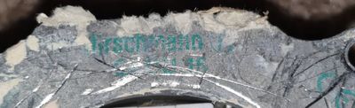

Die andere ist ne Hirschman GEDU 15 (wenn ich das richtig deute) auch ne Durchgangsdose wird aber als Enddose im Strang verwendet da ist ein Abschlußwiderstand verbaut. Jene hat 14,5dB Anschlußdämpfung.
Von den Werten her, sprich der Anschlußdämpfung könnten das 2 unterschiedliche Leitungen sein, es macht wenig Sinn ne Dose mit ner höheren Dämpfung nach einer Dose mit niedrigerer Dämpfung zu verwenden.
Allerdings, was möglich ist, die Schwaiger Dose wurde nachträglich eingebaut, im Zuge irgendwelcher Maßnahmen betreffs Internet/Phone.
Wobei mich die Schwaiger Dose etwas wundert, eigentlich ne Baumarktdose.
Was mich letztendlich zu dem Rat bringt, die Hausanlage unabhängig von der Fragestellung mal auf Vordermann bringen zu lassen.
Dir zu ner MMD mit 15dB Abschlußdämpfung zu raten, auf Gund der Konstellation eher nicht.
Auch ne MMD als Enddose mit ca. 10dB Abschlußwiderstand eher nicht, z.B. ne Axing BSD 963-11N.

Nochmals ganz herzlichen Dank! Dass du die Modellnr. von der Hirschmann-Buchse erkannt hast, Respekt! 😉 Ich habe es trotz Vergrößerung nicht so wirklich entziffern können.
Viele Grüße!
Ich weiß das es diese Dose gibt, von daher nicht so schwierig wenns denn stimmt, die Dose als eben jene zu identifizieren.
