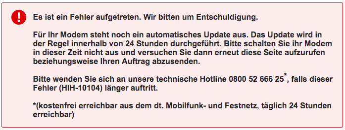

Zwischenzeitlich habe ich herausgefunden, dass jedesmal wenn das passiert Vodafon die Kabelbox aktuallisieren will.
Modem UpdateModem Update
Denn jedesmal wenn das Problem auftritt hänge ich die Original Kabel-Box ans Netz und dann erscheint die oben dargestellte Meldung in meinem Vertrag unter "Interneteinstellungen".
Ist die Original-Box geupdatet ist wieder für einige Zeit Ruhe.

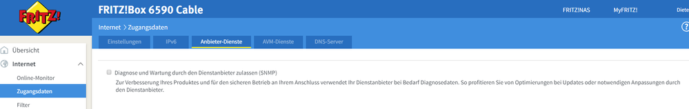

hast du zufälligerweise die folgende Einstellung aktiviert ?
eine eigene Fritzbox wird von Vodafone nicht supportet. Vielleicht versucht deine Box dadurch mit dem Vodafone Server zu kommunizieren, "prallt" ab und verursacht deswegen die Neustarts.
Ist nur so eine Idee ...

@Argantho
Ich kann dir versichern mit dieser Einstellung hat es nichts zu tun, habe sie bei meiner FB 6590 aktiviert und diese zeigt das Fehlerbild nicht.

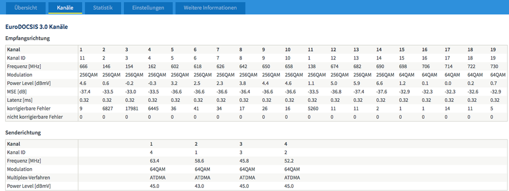

@powerwuffi
Poste einmal die Signalpegel als Screenshot: http://fritz.box
Internet anklicken > Kabelinformationen > Kanäle: Sende und Empfangsrichtung diese Werte.

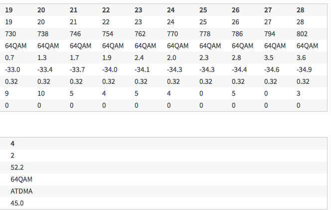

Hier die  Signalpegel.
2 Bilder da für eines zu viele.

@Argantho Guter Ansatz aber da ist nicht das Problem.
das war auch mein erster Gedanke schon vor langer Zeit und deshalb habe ich das Häckchen entfernt.
Thomas
Nabend Thomas,
war ja auch nur so eine Idee ... 🙂 und wäre auch zu schön gewesen wenn die Lösung so einfach gewesen wäre.
4 deiner Downloadkanäle haben wohl ein kleines Problem, aber ich glaube nicht das das die Ursache für die Neustarts sind. Die Modulation ist OK, Powerlevel sind im grünen Bereich, nur die "Korrigierbaren Fehler" sind bei 4 Kanälen völlig daneben.
Vielleicht meldet sich ja bald hier ein Moderator und prüft deine Leitung, dazu musst du dann aber das Vodafone Leihgerät anschließen weil das nur mit dem Gerät geht.

@powerwuffi
@Argantho schrieb: Die Modulation ist OK, Powerlevel sind im grünen Bereich, nur die "Korrigierbaren Fehler" sind bei 4 Kanälen völlig daneben.
Auch mit den korrigierbaren Fehler hat das ganze nichts zu tun, den die CMTS korrigiert dies ja im Gegensatz zu nicht korrigierbaren Fehlern, es bleiben nur noch 2 Möglichkeiten, entweder hat die FB einen Defekt dann ist AVM dein Ansprechpartner oder es liegt ein Fehler im System von Vodafone vor.
