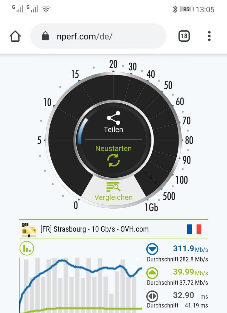

also ich kann auch nach Tagen und egal zu welcher Uhrzeit die "gemessene" Geschwindigkeit niemals erreichen. Besagte Meldung bereits ab Schaltungstag wurde in keiner Weise beantwortet.
Heutiger Spitzenwert via LAN nach probe-Werksreset der 6591 (originale, Front rot, gemietet, OS 7.13 ab Liefertag darauf) waren mit nPerf via Lausanne gezeigte ca. 470 mbit down, Spitzenwert gar bis ca 50x.
Der Upload wird nahezu immer und mit jedem "messtool" bestätigt.
Ich würde jedoch weiterhin behaupten dass das Problemchen gar nicht (unbedingt) am Zugang liegt, ich glaube sogar die knapp 1097 mbit anliegend - ungefähr wie die "alten" 450 beim UM verfügbar waren- jedoch diese Fritte bringt das Ganze niemals nach LAN oder Wlan weiter.
Unverändert verrichtet ansonsten die FB ihren Dienst, jedoch unverändert ist am LAN ausser Adressvektor nix zu korrigieren, evtl. wäre es ja WENN man via korrekter lua an die power-/greensettings käme- oder auch nicht.
Wiederholt gemessen LAN-Traffic Kopiervorgang NAS->jedem beliebigen Arbeitsplatz-PC mit egal ob Win Vista, 7, 10 oder Server-OS, Gigabit-LAN tatsächliche Übertragungsrate zw. 700-940 mbit duplex. protokolliert mit iPerf bestätigt: Anbindung 760 mbit OK.
Messung iPerf "Funktion" auf 6591: ca. 316 mbit, ungefähr auch was man mit nPerf extern erreichen kann.
Die einmalige Steigerung  war wohl Messtoleranz bzw. Rechnefehler von nPerf *ggg

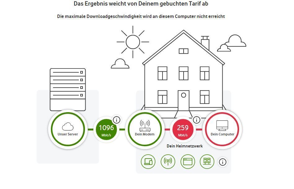

@nav75417 Dann sind wir schon drei!
Es sollte sich mal ein Moderator hier melden und sich darum kümmern!
An der Hotline kommt man kein Stück weiter. Die sehen das am Modem der volle umfang ankommt und sagen das die Hardware es nicht schafft. Dem ist aber nicht so! Hab in der zwischenzeit auch mal eine andere Netzwerkkarte (USB3 Netzwerkkarte) an meinem PC und Surface getestet. Beides wieder mit ca 300mbit. Aber wenn ich von meinem NAS etwas kopiere, dann bekomme ich wieder um die 900mbits +/- raus.

@svenerich Meine kann bis zu 867Mbits. Also sind 256Mbits unterirdisch. Das die Zahlen Brutto sind, ist mir schon klar. Schau dir mal die Ergebnisse an, dann sieht man das die viel zu schlecht sind um damit das zu rechtfertigen! So sieht es aus->
mit WLAN
PC <- Download 256Mbits
PC <- File vom NAS 746Mbits
Dann erklär mir das mal bitte!
