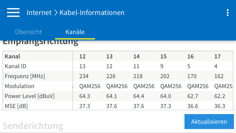

Bitte einmal die Signalpegel posten.
Ich hoffe das sind die richtigen, ansonsten wüsste ich nicht welche Sie meinen geschweige denn, wie ich diese ermitteln kann.
VG Dustin
7F80F3BF-9B12-4A1D-8737-D3C411BEF18E.png3D672E14-5EBD-4046-84F7-61B0E87AFF0E.pngD164EEBC-6996-429F-A136-17A8DC2D5612.png69813CDF-28D5-4825-836C-3ED804D65046.png

Die Signalpegel und Qualität sieht erst einmal unauffällig aus, der Upload ist nicht traumhaft, aber in Ordnung.

die Modemwerte sehen zumindest gut aus. Du hast ja geschrieben, dass Du nie über 100 MBit/s kommst, hast Du da an verschiedenen Tagen zu unterschiedlichen Uhrzeiten getestet? Hast Du testweise noch ein anderes Kabel ausprobiert? Sind während der Tests alle anderen Programme ausgeschaltet?
