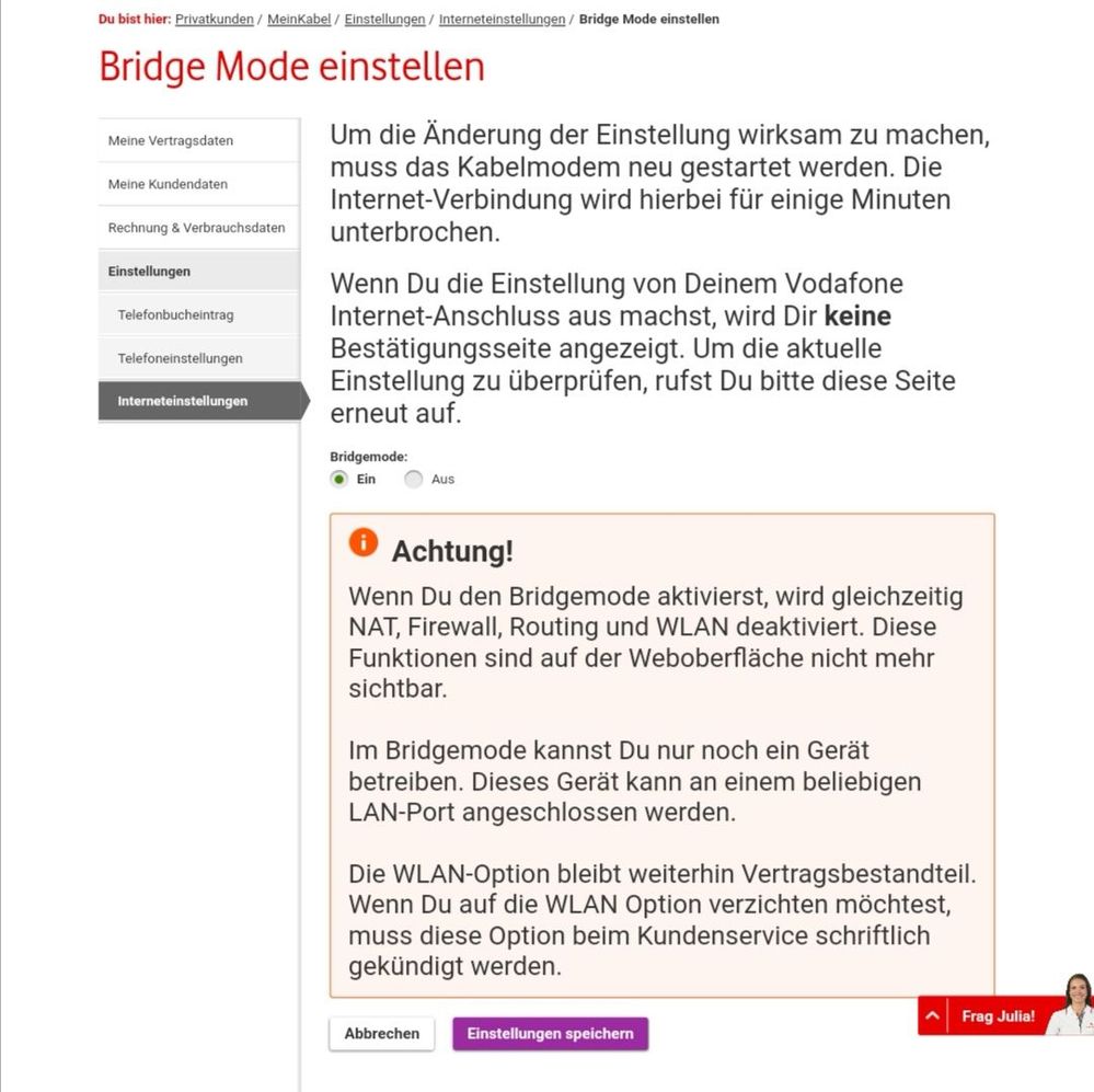

ich komme jetzt in diese Einstellung rein. Muss jetzt irgendwas noch beachtet beim oder nachdem aktivieren??
