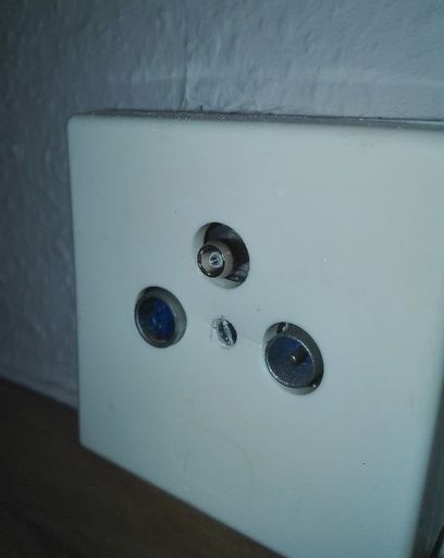

Hallo zusammen,
ich habe folgendes Problem.
Ich habe das Vodafone CableMax 1000 Produkt von ihnene und als Router die Vodafone Station 51F8.
Leider gibt es kein Koxialkabel welches 2 F-Stecker hat und sowohl in den Router passt als auch in die Multimediasteckdose passt.
Von Vodafone habe ich überhaupt kein Kabel geschickt bekommen.
Am Router lassen sich die handelsüblichen Kabel mit Schraubaufsatz Problemlos anschließen, diese sitzen dann aber quasi garnicht auf der Mutlimediadose.
Diese hat keine Schraubvorrichtung (siehe Bild). Dadurch sitzt der Stecker komplett locker und ich habe ständige Verbindungsabbrüche.IMG_20200702_111159.jpg
Wie kann ich dieses Problem beheben?

Argantho
Hallo @The_Jongh_Show
Herzlich Willkommen in der Community ... 🙂
kann es sein das bei der MMD auf dem oberen Anschluß noch ein F-Stecker aufgeschraubt ist ?
Das sieht fast so aus als ob da nur das Kabel herausgezogen (gerissen) wurde und der Stecker noch dran ist.
Probiere mal bitte ob du den abgeschraubt bekommst.
Gruß
Dieter

Hallo Dieter,
danke für den Vorschlag, aber das ist es nicht.
Hatte die Verkleidung der Dose schon aufgeschraubt um so etwas zu überprüfen.
VG,
Nils
dann ist das keine richtige MMD oder sie ist defekt (F-Anschlussverschraubung abgerissen)
Schau nach was das für eine Dose das ist und tausche sie aus.
Gruß Robert

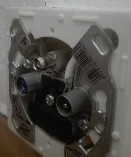

@The_Jongh_Show
Mach mal bitte ein Foto ohne die weiße Blende von der MMD
Warum ist das keine richtige MMD?
Astro Gut MMD's haben u.a auch so einen Anschluß genannt: WICLIC.
Beispiel dazu: Astro Gut MMX 4
eigene FritzBox 6591 CableMax 1000 mit FritzOS 8.25
@Peter165 alles klar, kannte ich nicht.
Da gibt es dann doch sicher auch passende Kombi-Kabel
Gruß Robert
oder zumindest einen entsprechenden Adapter den man auf den Anschluß stecken kann um das Standardkabel anzuschließen.
Grüße an das Community-Universum
Ein Klick auf "Gefällt mir" tut nicht weh
MCT | MCSA | MCSE | MCITP | MCP | MCTS
Ja gibt es: https://www.antennenland.net/DS-260301
Adapter, das weiß ich nicht. Würde aber eher ein Kabel wie im Link verwenden wollen.
@The_Jongh_Show: Bist du exUM Kunde?
Weil ich keine Ahnung habe ob diese Dosen bei exKD überhaupt zugelassen sind.
Notfalls ließe sich diese Dose gegen eine gleiche (ich vermute mal Astro Gut Dose) mit F-Anschluß ersetzen.

Danke schonmal an alle die hier reinschauen und versuchen zu helfen.
Hier 2 Fotos ohne Blende:
