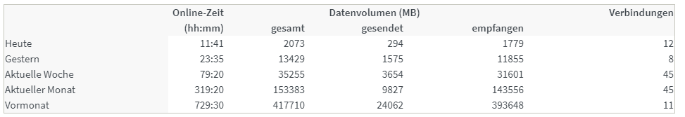

Wenn ich mir die Anzahl der Verbindungen anschaue, sehe ich 11 Verbindungen (Neustarts oder Reconnects) im Dezember. 45 Verbindungen in dieser Woche, davon 12 Verbindungen heute (14.01.2021). Also irgendwas ist passiert. Ich wüsste gerne was?
ich würde denken die Anzahl der Verbindungen beschreibt die Zahl der an die Fritzbox angemeldeten Clients und nicht Neustarts bzw. Reconnects der Box.
Der Zähler zählt jedesmal nach oben, wenn sich ein Gerät mit meiner Fritzbox verbindet. Das sind nach jedem Neustart jedesmal 2-3 Geräte (PC, Handy, Dienstrechner (Homeoffice)).
Smiley (traurig) Hach das ärgert mich so, da ich jedesmal 10 min lang von meinem Firmennetzwerk getrennt werde und ich dann nicht arbeitfähig bin.
Die Anzahl der Verbindungen sieht bei mir normal aus, erhöht sich also nicht mit jedem Neustart.
