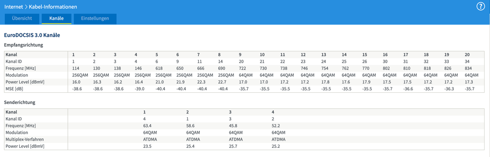

Seit 3 Tagen startet meine FritzBox alle 2-3 Stunden selbständig neu. Auch ein Reset auf Werkseinstellungen bzw. Neueinrichtung hat nicht geholfen. Kontakt per Telefon ("zu viel los"...) bzw. Formular bisher erfolglos. Ähnliche Nachrichten, die ich hier im Forum fand, wurden scheinbar mittels Privatnachricht gelöst.

Hi ChDr,
die Signalwerte schauen soweit gut aus. Ich schau mir den Anschluss gern einmal an. Schicke mir bitte eine PN mit Deinem Namen, der Anschrift, Dein Geburtsdatum und Deiner Kundennummer und sag mir kurz hier Bescheid, wenn Du die Nachricht versendet hast.

Nachdem ich gestern endlich den Technischen Support telefonisch erreichte, war heute morgen der Techniker im Haus und justierte etwas am Verstärker. Er teilte mir mit, dass das Problem der Neustarts von Fritzboxen damit jedoch NICHT behoben ist, da derzeit ein generelles Problem mit Vodafone und Fritzboxen besteht, dessen Ursache jedoch noch unbekannt ist und daran gearbeitet wird. Ich erfuhr auch, dass dies nicht öffentlich publiziert ist.
