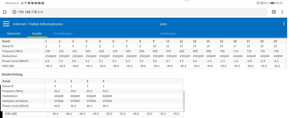

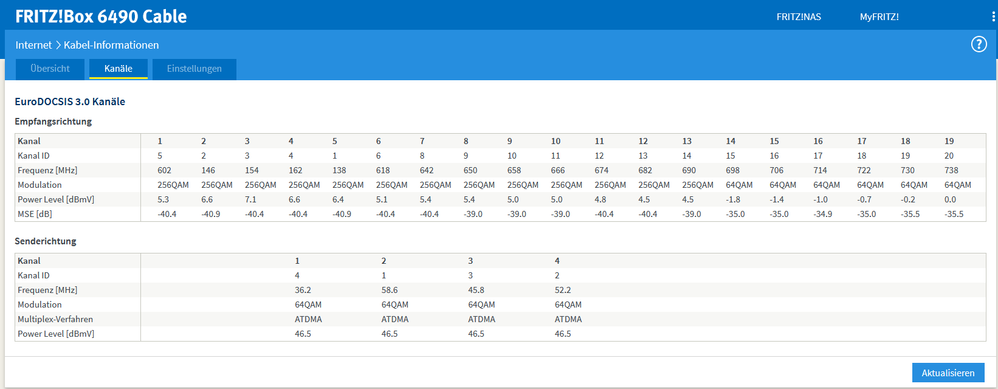

Signalpegel posten!
Der glubb is a Depp
iluscha
Screenshot von heute:

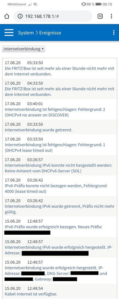

Heute leider das gleiche Problem. Habe einen Screenshot vom Signalpegel und vom Ereignisprotokoll angehängt. Als Fehlergrund werden nun u.a. auch folgende Punkte genannt:
  • DHCPv4 lease timed out
  • DHCPv4 no answer on DISCOVER
  • 4000 (lease timed out)
Kann mir da bitte einer helfen?

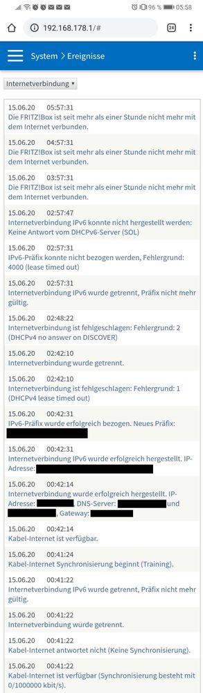

Leider wie angekündigt, heute Nacht die gleiche Störung. Diesmal allerdings ohne Kabel-Internet-Synchronisation im Protokoll.
