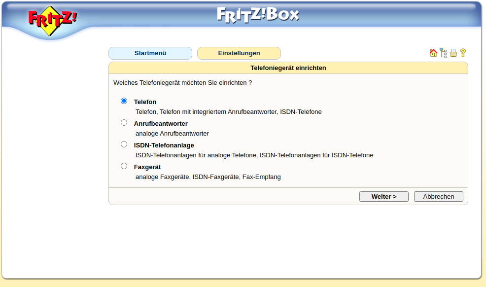

was hast du hier ausgewählt?
Nein, der Status in der Übersicht ist ausgegraut und als "deaktiviert" gekennzeichnet. Status bei den Internetrufnummern ist auch ausgegraut.
Und ja, hier habe ich ausgewählt: Bildschirmfoto zu 2021-03-16 15-45-23.png
Anschließend "ISDN-Telefon".
