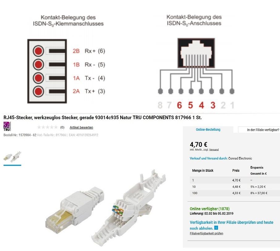

@juergi-berlin  schrieb:
Wie kann ich nun die Drähte der Telefonleitungen an die S0-Buchse der FritzBox bringen
Schon geprüft, ob auch eine Selbstmontage möglich ist?  (Stecker gibt es z.B. bei Conrad))
Über Google:OhneCrimp.jpg
