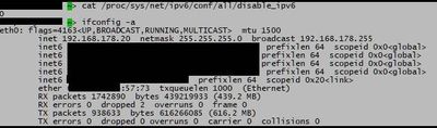

Das Endgerät unterstützt und läuft mit IPv6:

Ich glaube, ich habe es jetzt aus eigene Kraft gelöst. Nachfolgend, was dazu nötig war.
  • Abschalten der IPv6 Privacy Extension auf dem Zielgerät
  • Ermitteln der echten IPv6-Adresse des Interfaces des Zielgerätes
  • Eintragen der entsprechenden Sub-Adresse im Freigabe-Dialog der Fritzbox ("IPv6 Interface-ID"), Überschreiben der darin automatisch erscheinenden Adresse
  • DynDNS-Client, der vom Zielgerät aus die Adresse beim DynDNS-Service registriert (ich gehe davon aus, dass IPv6-Ping dafür freigegeben sein muss)
  • Eintragen der freizugebenden Ports als Nicht-MyFritz-Einträge
Ich habe unter Heimnetzwerk, IPv6-Adressen die Einstellungen vorgenommen, die mir sinnvoll erschienen, aber nicht weiter experimentiert.
