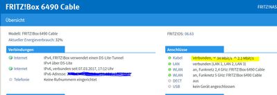

vermutlich bist du über DS-Lite angebunden. Dies kannst du über die Weboberfläche der Fritz!Box feststellen:
Fritz
Ist dies der Fall, muss der Zugriff von außerhalb deines Netzwerkes auch via IPv6 erfolgen. Die Anschlüsse von außerhalb bieten leider relativ selten schon IPv6 an. Im Mobilfunkbereich z. B. gibt es nur bei der dt. Telekom IPv6. Bitte prüfe deshalb, ob du am Gerät, welches du für den Zugriff von außerhalb deines Heimnetzwerkes auch eine IPv6 Adresse erhälst.
