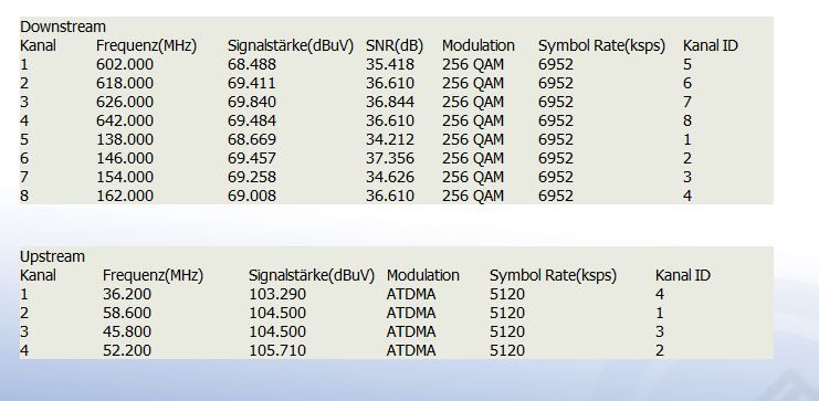

danke erstmal für den Link zum Handbuch und der Seite 39.
Schweren Herzens habe ich nun beim Kabelmodem den Bridgemodus ausgeschaltet
Hier die Werte mit den Pegeln.
Ob der Fehler noch immer auftritt kann ich noch nicht sagen, aber in 3-4 Stunden weiß ich mehr.
Was mich an dem ganzen wundert ... immer zu Zeiten xx:10 ( 15:10 ... 18:10 usw.)
Was soll das für ein Signal sein ?
mfg
Emil_aus_Berlin
beobachte ob sich die Werte ändern!
so schaun sie gut aus!

Signalstärke(dBuV)	SNR(dB)
68.351	34.346
69.033	35.418
69.500	35.973
69.215	35.595
68.527	34.773
69.252	36.175
69.050	35.418
68.769	35.418
Signalstärke(dBuV)	Modulation
104.500	ATDMA
104.500	ATDMA
104.500	ATDMA
104.500	ATDMA
