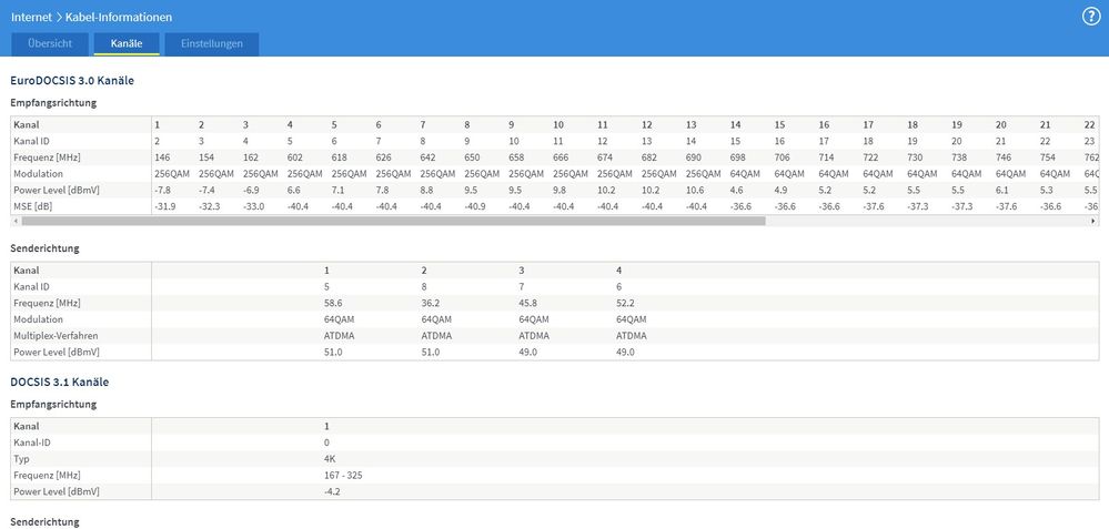

Hallo zusammen,
ich habe leider Probleme mit Packetloss und auch zu geringen Upload-Werten (<15 Mbit/s mit CableMax 1000). Sind die Signalwerte der Fritzbox in Ordnung oder müssen die Signalwerte ggf. durch einen Techniker eingepegelt werden?
Vielen Dank und Grüße

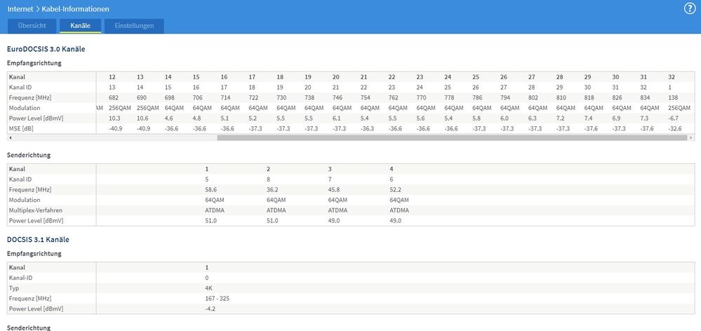

Die dBmV Werte einiger der DS QAM 256 Kanäle sind außerhalb der Toleranz. Das gilt auch für den DOCSIS 3.1.
Mit dem geringen Upload hat das aber nichts zu tun.
Gruß Kurt
Hallo Kurtler,
ich danke dir. Werde mich dann mal an den Kundenservice wenden und die Leitung prüfen bzw. neu einpegeln lassen. Evtl. finden sie dabei auch gleich die Ursache für den geringen Upload.
