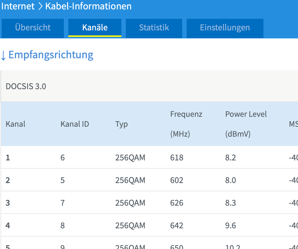

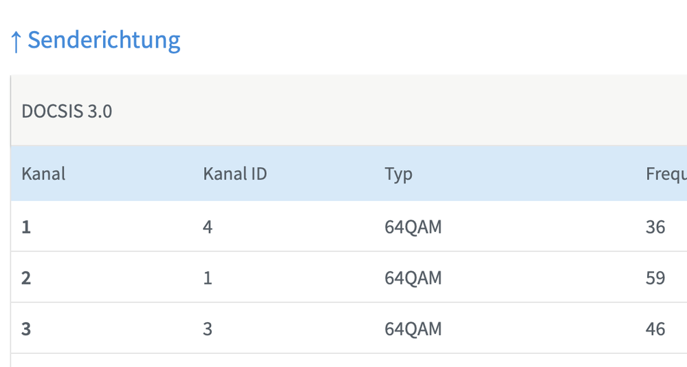

Wieso zeigt mir die Fritzbox unter Kabel-Information sowas an??? Ich dachte ich hätte damit  DOCSIS 3.1? Zeigt aber nur  DOCSIS 3.0  an? Jetzt wirds langsam wieder frustrierend.... hätte mich schon gewundert, wenn es diesmal alles einwandfrei geklappt hätte bei Vocafone  ;-(

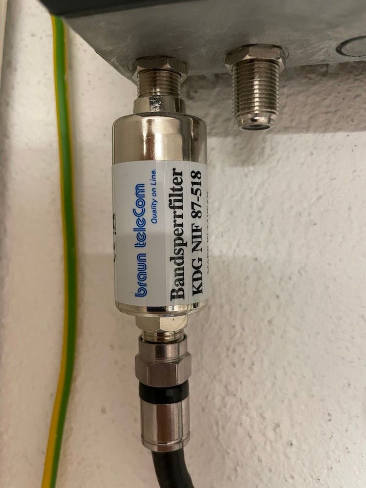

Zu den DOCSIS Kanälen: Hast du Kanäle zwischen 87 und 518 MHz? Wenn nein, könnte am Hausanschlussverstärker noch ein Bandsperrfilter verbaut sein. Dieser muss raus, da ansonsten der DOCSIS 3.1 Kanal vom Filter geblockt wird.

Tatsächlich!
So n Ding hängt dran.
Strom aus und selber rausdrehen?
Schließlich nicht mein Problem, wenn Vodafone mir 1000Mbit anbietet obwohl sie wissen müssten, dass die mitunter benötigten Frequenzen von ihnen selbst gesperrt worden sind....
Du hast Recht, erstens das Ding und bei mir beginnen die Frequenzen in Empfangsrichtung erst bei 602 Mhz....
Hi,
wenn du's selbst einfach rausschrauben kannst, kannst du diesen rausnehmen 🙂
In vielen Fällen wurden die Filter von den Technikern bei der Installation falsch montiert und können herausgeschraubt werden -> habe ich damals auch selbst gemacht.
Ansonsten warten, bis sich ein Moderator meldet. Dieser kann dann einen Technikereinsatz zur Entfernung des Filters auslösen.

Denke, den bekomm ich selber ab 🙂
