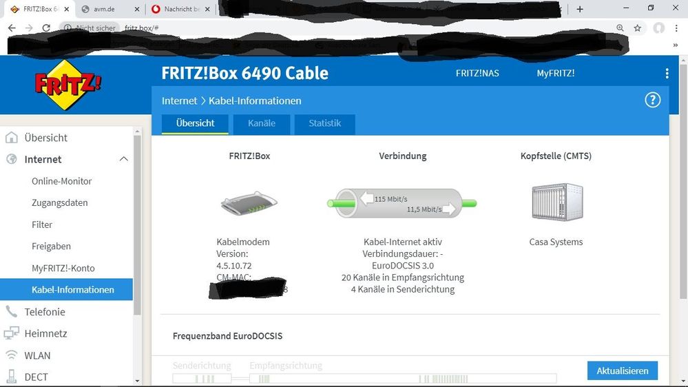

@nickelbag
Setze die FB einmal auf Werkseinstellungen zurück und
poste einmal die Signalpegel als Screenshot (FritzBox): http://192.168.178.1
Internet anklicken > Kabelinformationen > Kanäle: Sende und Empfangsrichtung diese Werte und die Übersicht, Kabelinformationen.

@nickelbag
Was wird dir als Verbindungsgeschwindigkeit unter Kabelinformationen angezeigt simmt diese mit deinem Vertrag überein?
Ich vermute die FB ist bei Vodafone noch auf den Vorbesitzer registriert, im Moment nutzt du den Vertrag von diesem, du hast jetzt mehrere Möglichkeiten du kontaktierst den Vorbesitzer und dieser schließt das Leihgerät an dann wird die FB automatisch bei Vodafone aus dem System genommen, der Vorbesitzer lässt die MAC-Adresse löschen, den nur dieser kann dies aus Datenschutzgründen veranlassen, hier im Forum wird keiner der Mod`s die Adresse löschen.
Du wartest bis dessen Vertrag ausläuft, dann wird die FB auch aus dem System genommen, oder du schickst die FB zurück und lässt dir dein Geld zurückerstatten.

@nickelbag
Poste einmal einen Screenshot der Kabelinformationen.

Moni_GK
Hallo nickelbag,
ich denke eher die Box ist noch auf den Vorbesitzer registriert. Welchen Vertrag (welche Geschwindigkeit) hast Du bei uns gebucht?
Der Vorbesitzer muss die Box aus dem System löschen lassen, vorher kannst Du die Box nicht registrieren.
