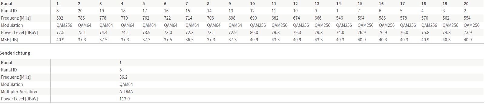

moin habe ein problem mit mein Anschluss.
Habe mal im Forum www.kdgforum.de mal nach gefragt  da wurde mir gesagt das bei mir der  Verstärker neu einpegelt werden muss
_________________________________________________________________________________________
Der Pegel ist nämlich sowohl im Downstream als auch Upstream zu hoch und liegt nicht mehr im Normbereich. Außerdem hast du nur einen einzigen Kanal im Upstream. Eigentlich sollten es aber vier sein, d.h. auch da kommt dir Bandbreite abhanden.
__________________________________________________________________________________________
Hatte schon die Hotline angeruffen dort wurde mir nur gesagt das die erst mal kein Fe´hler feststellen können habe es würde sich in 24-28 stunden sich noch mal einer melden.
Wie kann das kommen das die werte aufeinmal so schlecht sind?

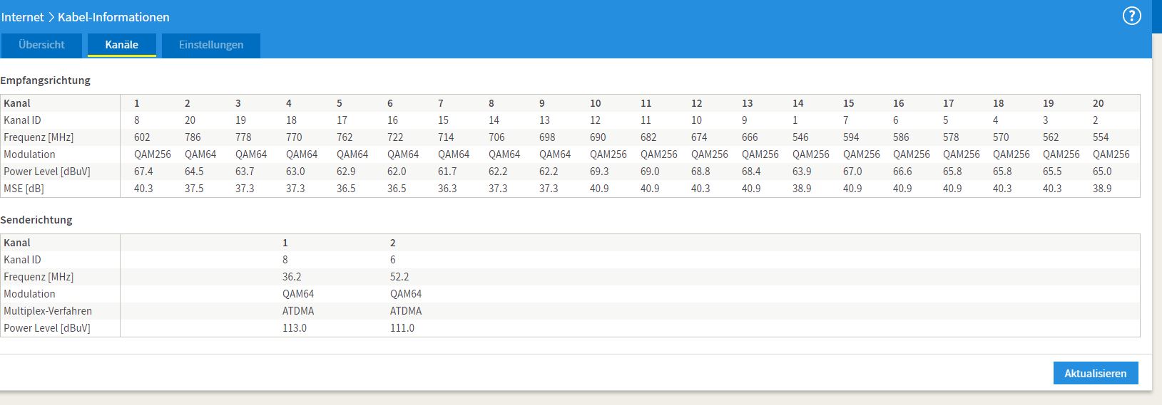

eben wurde mir gesagt das die werte immer noch nicht ok sein kann mir das hier jemand bestätigen?
Das bekam ich im kdgforum als Antwort

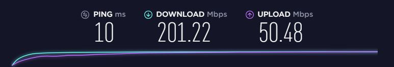

Wenn Du deine US-Geschwindigkeit erreichst ist es gut so . Der US-Pegel könnte aber ca. 6 dB niedriger sein .
Anscheinend hat der Techniker wohl keinen Bock gehabt oder hat keine Ahnung von dem was er da tut.
Es müssen immer 4 Kanale vorhanden sein und die Pegel sind viel zu hoch im US (deswegen hast du auch nur 2. Kanäle).

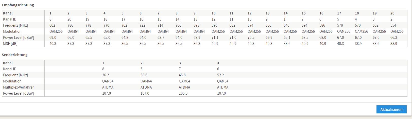

Hallo BigT72,
dass immer vier Upstreams vorhanden sein müssen stimmt so nicht, die Anzahl ist von der Konfiguration abhängig. Viel zu hoch ist der Pegel auch nicht, im Gebäude gibt es aber noch ein anderes Modem mit weit schlechterem Sendepegel, weswegen ich noch einmal einen Techniker beauftragt habe. Die Terminierung erfolgt wie beim letzten Mal direkt mit dem Technikerunternehmen.

so der Techniker war eben da schaut jetzt alles super aus danke noch mal für die Hilfe.

Die Werte sind doch traumhaft.
Mit den Aufträgen von uns zu den Technikerbesuchen, konnte die Leitung bei Dir entstört werden.
