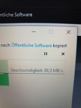

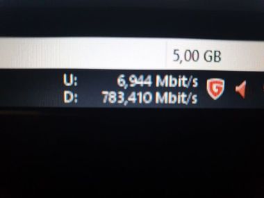

@Sigi-DD  Ich habe eben mal die Geschwindigkeit zwischen zwei Computer bei mir zu Hause mit einer 5GB-Datei getestet.
Fast 780MBit/s    bzw.   88MB/s
Das ist etwas mehr als der Speedtest von Vodafone mir sagt als Verbindung zum Computer.
Und nun? Meine Verbindungen zwischen den Computern sind also nicht zu langsam.
