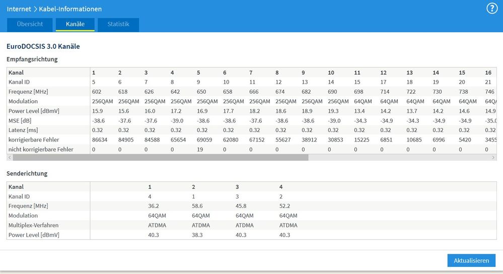

Poste mal ein Screenshot der Signalpegel der Box. Diese findest du unter Internet - Kabel Informationen -Kanäle.
Gruß Kurt

Bei deinen Downloadkanälen sind einige Power Level zu hoch, könntest du auch noch die restlichen Downloadkanäle posten und zusätzlich die der FB 6360.
Kontrolliere bitte ob bei dir noch ein Sperrfilter verbaut ist.

Poste noch die restlichen Downstreamkanäle, 17-32.
Aber ich denke, da muss sowieso ein Techniker bei dir vorbei kommen. Wie @Gelöschter User schon gesagt hatte, sind einige Pegel zu hoch. Das muss eingepegelt werden.
