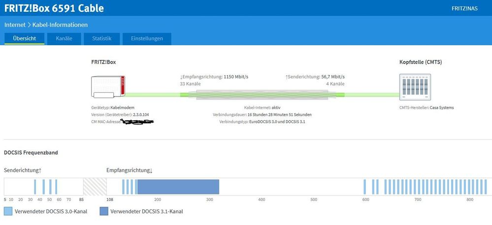

Hallo @Gelöschter User , Danke für die Antwort. Ich füge ein paar Screenshots bei:
- MeldungKabelrouter erfolgreich angeschlossen
- Übersicht der Kabelinfo
- Powerdaten für die Empfangs- und Senderichtung.
Ich hoffe das hilft weiter. Besten Dank.

zusätzlich zu dem Problem, dass dein Anschluss noch nicht aktiv ist hast du noch ein weiteres Problem.
Die Pegel im Upstream sind viel zu niedrig, da müsste sicher der Verstärker neu eingepegelt werden.

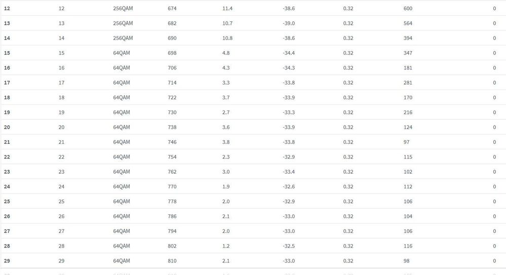

Hallo, ich habe das Leihgerät noch nicht angeschlossen. ich dachte das könnte zusätzliche Porbelme verursachen da ich dann mit zwei Geräten gelistet bin. Wo sollten denn die Pegel sein ?

Ja, die Pegel sind etwas niedrig. Darum kümmern wir uns nach der Aktivierung. Ein Problem nach dem nächsten Smiley (zwinkernd)

Hallo, ich habe jetzt das Leihgerät angeschlossen aber es kommt noch immer keine Verbindung zum Internet zu stande. Anbei der Docsis status. Sind die Pegel nach wie vor schlecht ? Warum ist mein Anschluß anscheinend noch nicht aktiv ? Danke für die Unterstützung.
