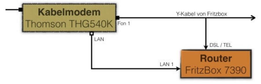

Und warum willst du die von RobertP genannte Möglichkeit ohne SIP-Zugangsdaten die Fritz!Box für Internet und Telefonie anzuschließen und dann an der FB dein C4-Telefon als DECT-Telefon anzusmelden nicht nutzen?Modem_FB.JPG
Hi,
die Einspeisemethode der analogen Telefonie mittels Y-Kabel funktioniert bei der FB 7580 nicht 😞
Grüße
GigaZuhause 250 Kabel mit Technicolor TC4400-EU/Arris TM3402B
Das musst du bitte genauer erklären.
Warum soll das denn nicht funktionieren? mit anderen Fritzboxen geht es ja auch.
