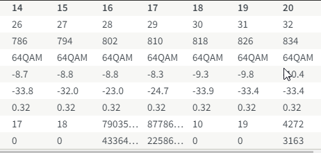

naja, aber durch die Firmware, besteht die direkte Verbindung, sodass sich die Fritz dann ausgleichen kann.
Meine Werte sind sowohl mit der Fritz als auch mit dem Standard Router von VF gleich, jedoch habe ich mit dem VF Router keine Probleme....

Signalpegel sind trotzdem weit aus der Toleranz!
Schließe bitte das Leihmodem an und lasse das bis zur endgültigen Entstörung angeschlossen.
Poste dann die Signalpegel vom/am Leihmodem l.
