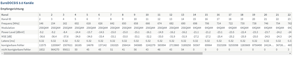

Poste mal einen Screenshot der Signalwerte der Box. Diese findest du unter Internet - Kabel Informationen -  Kanäle.
Gruß Kurt
1-22.PNG22-32.PNGRest.PNGDas ist jetzt allerdings der "Gut"-Fall. Gerade läuft alles wie es soll.
Nach gut sieht das eher nicht aus. So schlechte Werte sieht man selten.
Viele, eigentlich alle dBmV und MSE Werte sind völlig daneben. Da hilft nur ein Techniker Vorort, der das wieder einpegelt.
Gruß Kurt

Jetzt hatte ich wieder einen Ausfall und habe die Werte "gescreenshoted".
neu.PNGDie Hotline habe ich gerade probiert. Dank grausamem Telefon-Bot kam ich erst im 3. Versuch in die Warteschlange. Dort wurde ich dann nach 4 Minuten warten rausgeschmissen! So sieht Kundeservice aus. Ganz gorßes Kino! Hoffentlich meldet sich ja doch ein Moderator. Bei der Hotline seh ich schwarz!
