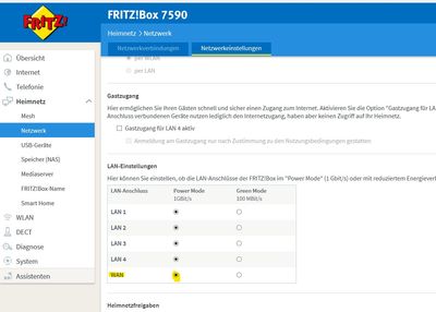

Gibt es in Deiner Fritzbox unter Heimnetzwerk den Punkt Netzwerk? Wenn ja, dann darauf gehen und im folgendem dann auf Netzwerkeinstellungen gehen und dort die LAN-Ports auf 1 Gbit/s stellen. Eventuell vorher die Ansicht aufbereitest stellen.
IT ist mein Hobby - Nichts ist mir fremd.
Das ist bereits getan und auch eine Prüfung der Netzwerkkgeschwindigket zwischen Laptop und Fritzbox über iperf hat ergeben, dass sie um die 700 Mbits liegt, also mehr als genug.

kannst du bei der FB 7580 den WAN Port separat einstellen? Steht dieser ebenfalls auf PowerMode?
Ansonsten mal beim AVM Support diesbezüglich anfragen 🙂
