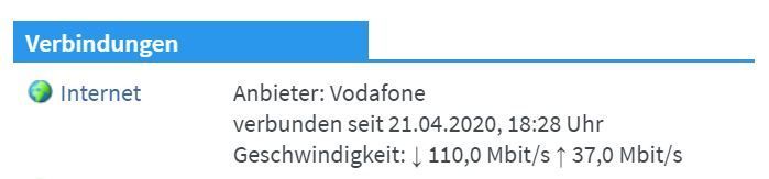

@m0g5t3r
Habe auch Vodafone DSL 25, mit Fritz!Box 7490. Auf der Oberfläche der FB:DLUp.JPG
also etwa die gleichen hohen Werte wie bei deiner EB (bei mir schon lange so).
Vermute das sind die Werte, die mein Anschluss kann und es wird gedrosselt weil ich ja den Vertrag mit nur 25 Mbit/s haben wollte und die bekomme ich auch.
