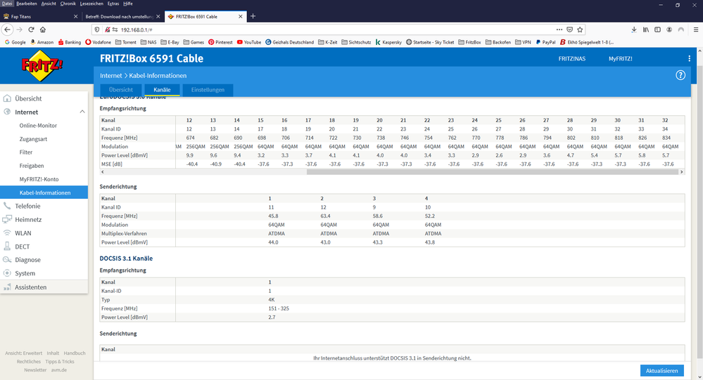

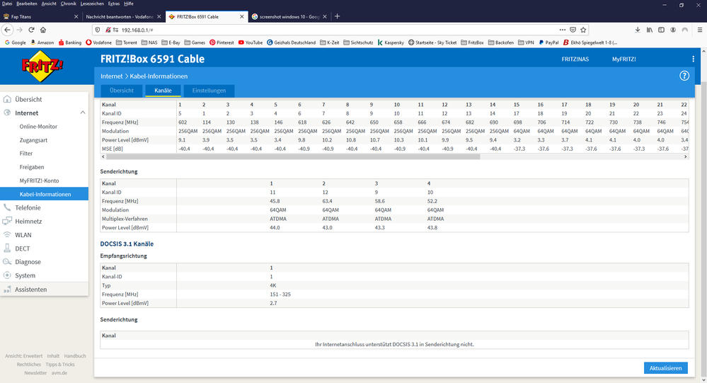

Poste mal einen Screenshot deiner DOCSIS Downloadkanäle von der Fritzbox.
