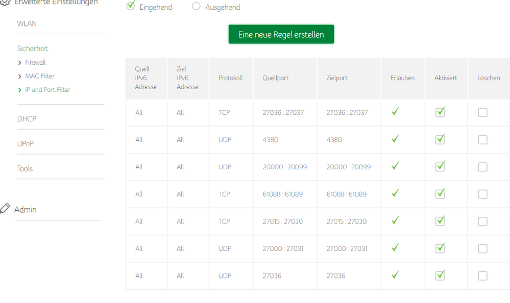

@RobertP Ich bin mir unsicher, ob ich das richtig gemacht habe. Hie rist der Screen meines Backend in dem ich die Filter für Ports einstellen kann. Wahrscheinlich ist die Einstellung total falsch.

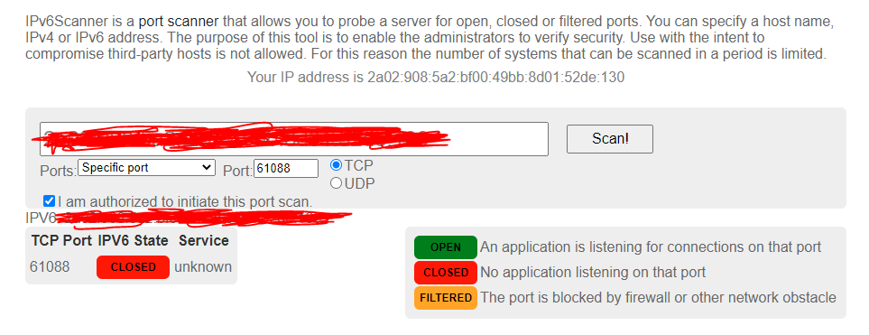

Dies ist der IPv6 Port-Scan (http://www.ipv6scanner.com/), den ich gemacht habe. Wie gesagt, negativ.
@reneromann  Vielen Dank für den Hinweis! Wäre es den möglich, von DS-Lite wegzukommen? Ich kenne mich da gar nicht aus.

@Weirdhaus hast du die Ports in deiner Windows Firewall auch entsprechend geöffnet?
Gruß Robert
@RobertP Die Ports sind freigegeben, ja. Was allerdings wirklich seltsam ist: Ich habe aktuell eine Woche Urlaub und kann deshalb mich auch mal Tagsüber einloggen. Heute um 12 Uhr hat es einwandfrei funktioniert mich in das Spiel einzuwählen.
Ich vermute daher eher weniger, dass es etwas mit der Firewall zu tun hat sondern mit irgendwas, was mit der Tageszeit oder anderen temporären Modifikatoren zu tun hat, die ich nicht beeinflusse (weil ich seit gestern nichts geändert habe).
